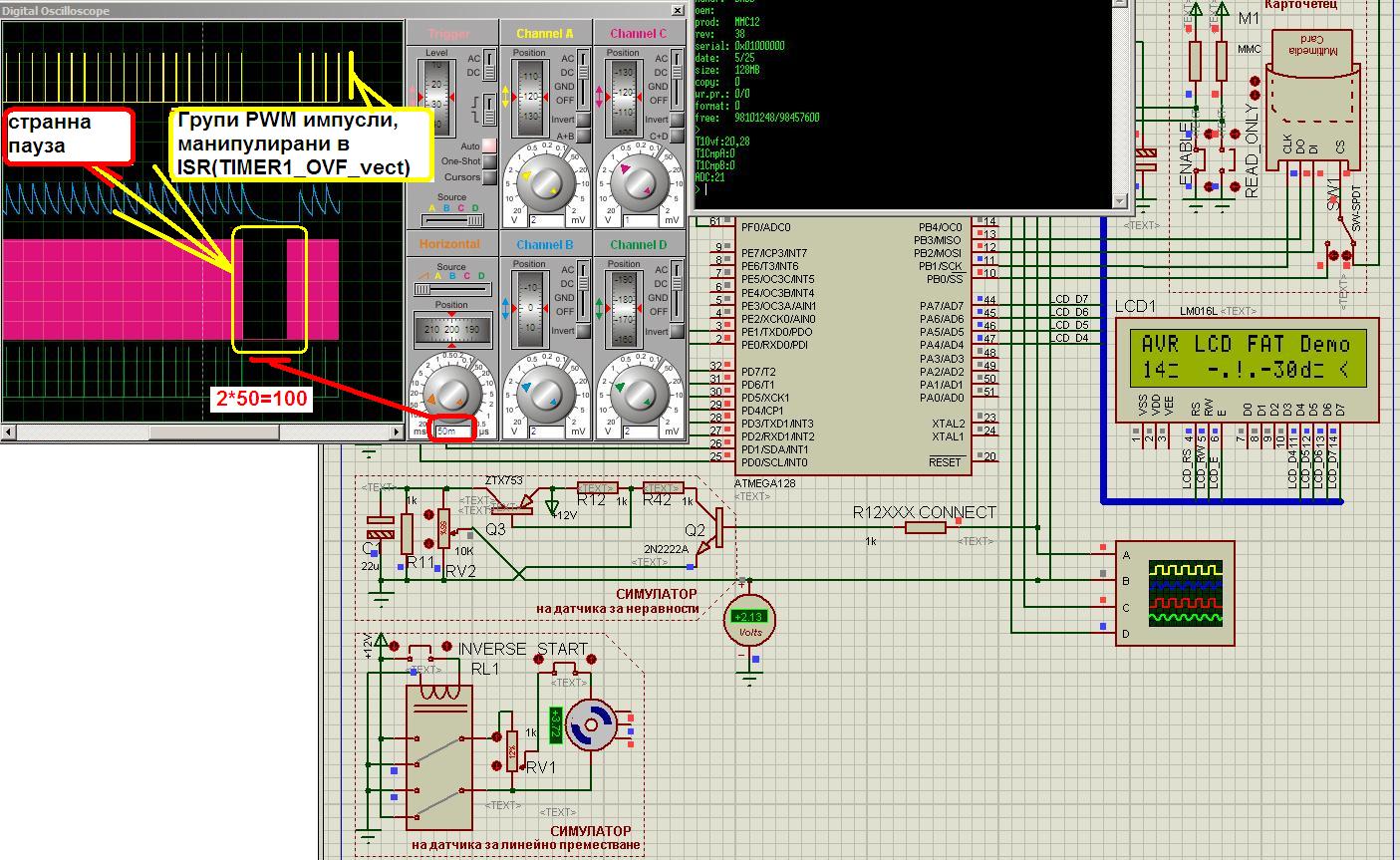

Има някакво странно заспиване и спиране на прекъсванията по таймера (ISR(TIMER1_OVF_vect)), когато работя с последователния порт и LCD.
(По-точно - когато викам функции, които ги ползват)
На приложената картинка - симулация, се вижда, че жълтия и червения лъчи спират генерациите (нивата се управляват в ISR(TIMER1_OVF_vect)).
Реших, че е от незнанието ми на ползването на спящите режими на AVR.
Набедих кода

И сега - питането ми:
Тествам простичка програмка с един главен цикъл в main(), който се обръща към uart_getc така, че стига до цикълчето:
    while(!(UCSRA & (1 << RXC)))
        sleep_mode();
придрямва и всеки път, като се събуди, проверява дали има получен символ. Ако има - завършва функцията, ако няма - пак се унася.
А КАКВО СТАВА С ОСТАНАЛИТЕ апаратни случки (примерно - прекъсванията по таймера)?
Коментар на файл: Заспиване :)
AVR_Sleep.JPG [ 267.93 KiB | Прегледано 1044 пъти ]

Виж в дейташийта на Атмега 128 за слийп режимите, може ли таймер 1 да събуди устройството от слийп режим.
Атмегата има няколко слийп режима, тази библиотечна функция знаеш ли в кой точно те вкарва, напиши си твоя функция за заспиването.

Като начало, виж да не се ресетира поради няква причина.

Сега виждам, че темата не е довършена. (Тоя форум не винаги ми изпраща напомнящи мейли :( )
Тука трябва да се смеете много (на мен :))- преди ден-два (май в вторник, 15-ти) установих, че никой в main не се грижи да разреши глобалните прекъсванията.
Оказа се, че съм пропуснал да разреша прекъсванията глобално, а те понякога са вървели, защото до скоро ползвах един дървен протокол за конзола по UART, който, докато чака да получи байт, ги разрешава.
Така, че поне с тая чума се оправих и вече е съвсем нормално и обозримо.
