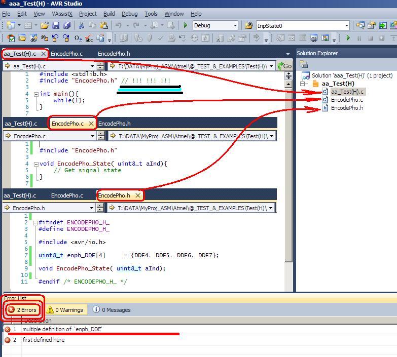

RQ: AVR, GCC: "Error: multiple definition of blabla"
Правя проект, добавям C и H файл и на всяка дефиниця в H файла ми дава тая грешка (но я пoказва, че е в O файла)
Що я дава тая грешка? Какво не съм направил както трябва?
Направих отделен проект да го пробвам.
Ако махна моите файлове и добавя други C и H файлове - няма проблем :). Явно, познава, че аз съм ги писал :) :) :)
И трите файла са на картинката тука. Поствам и прикрепен проект (най-долу).

какво има да се чудиш - това явно е грешка на линкера - всеки път като включиш H в някой C - дефинираш тая променлива
много тъп начин на дефиниране си избрал (не ти е виновен компилатора/линкера!)

махни #include "EncodePho.h" от единия *.с файл

Мнение Поне една читава книжка за С нямаш ли?
EncodePho.h:
extern uint8_t enphDDE[];
EncodePho.c:
uint8_t enphDDE[4] = {DDE4, DDE5, .... };
Всичко в хедърите трябва да е extern. Темата е дъвкана поне 100 пъти!

ps66 написа:
Благодаря, но
1. Има
#ifndef ENCODEPHO_H_
#define ENCODEPHO_H_
#endif /* ENCODEPHO_H_ */
2. По същия начин са дефинирани и lcd_lib.c и lcd_lib.h, а не дават грешки, като ги добавя ползвам в проекта.
ps66 написа:
A по-острият начин какъв е?

NikB написа:
ps66 написа:
Благодаря, но
1. Има
ps66 написа:
дефинициите като - ENCODEPHO_H_ не са глобални !
по-острите начини са ти ги написали по-горе !

ps66 написа:
Благодаря ти, но какъв е смисъла от тях тогава? Да ограничават да не се дублират include в един файл? :) странно, ако може да изкажа позиция:)
Още нещо (по темата) да питам, относно
Къде, в H или в C файла или на двете места да сложа volatile (не желая да се опитва да оптимизира, преди да съм изчел подробно за оптимизации :))
(както е указано по-горе:
в H:
в C:

На двете места.
