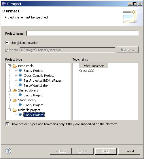

преди много години пробвах mspgcc и нищо не се получи. Смисъл компилираше кода (дали добре не знам), ама GDB така и не тръгна като хората - ту се откачаше, ту работеше ама супер бавно.....
Говоря за преди 5 години. Сега може би има някаква еволюция....
Иначе относно конфигурирането на еклипс - сега ме мързи да чета тоя туториал, но да наистина е за по стара версия. Ако имат предвид да се ползва чиста make компилация, т.е. еклипса просто да вика make и всичко друго да е твоя грижа посредством Makefile, то вероятно в новите еклипси ти трябва това от картинката.
Като цяло подръжката за mspgcc май все още си е слаба. Поне сравнена с ARM версиите. Самия компилатор вероятно си е ОК, просто сглобката си е въпрос на много играчка. За да го направиш трябва да си наясно с gcc, gdb, eclipse и make. Ако не си и нямаш желание да се бориш като прасе с тиква - зарежи.
Според мен голямата черна дупка и сега ще бъде дебъгера. mspgcc си е стандартизирано, make също, еклипса просто ги надгражда. Единственото слабо място ще да е дебъгера, т.е. сървера (msp430-gdbserver). Aко той работи - другото все някак ще се сглоби.
