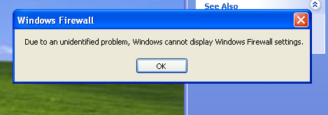

то какво ли работи вече... 8O
това е от днес
win-firewall.png [ 20.96 KiB | Прегледано 795 пъти ]
това е от днес
Честито Дедо! :D :D :D
и при мен спряха да се отварят настройките, макар че по-често ми даваше че не може да намери тоя или оня dll..
Пробвах 3 антивирусни - нищо... след което формат и чао-чао на бозата... Та затова се роди и тая тема :)
