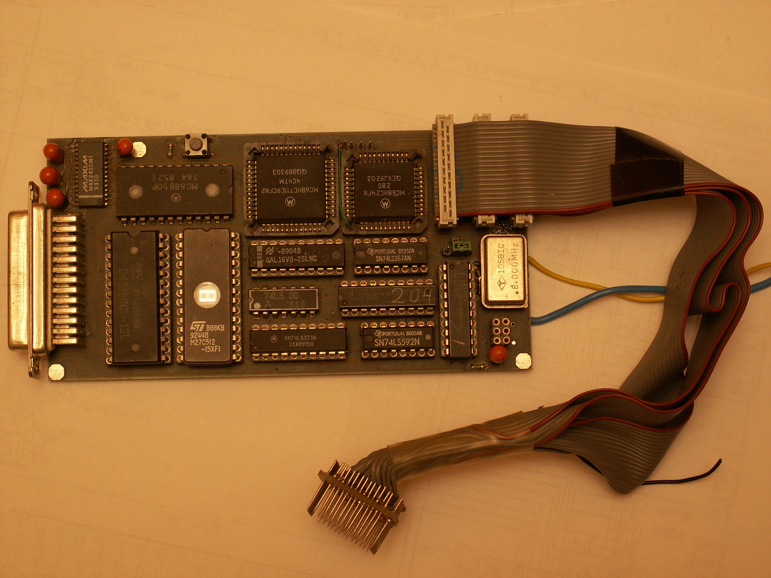

Едно време се дебъгвах само в RAM, то и сега де с power. Точките на прекъсване са
софтуерни (подменен опкод), трасирането го може процесорът. Е, може го от 68к
насам, по-рано все трябваше някакъв дребен хардуер да цъкне NMI на 68xx, не помня
как го правих на HC11 - за него имах (още го имам :-) ) - емулатор, май го има
някъде по сайта на снимка, ей го: http://tgi-sci.com/misc/PICT0868.JPG .
Май единият от ГАЛ-овете цъкаше някак xirq за трасиране ли беше (той нали
нямаше баш NMI).
Инак през тоя BDM се дебъгва лесно, по навик гледам в RAM да е пък и малко
по-бързо се сипва (програмирам и флаша през BDM-а с по няколко достъпа
за байт и тия 16к ги пише за 3-4 секунди някъде, в RAM сипването е мигновено).
