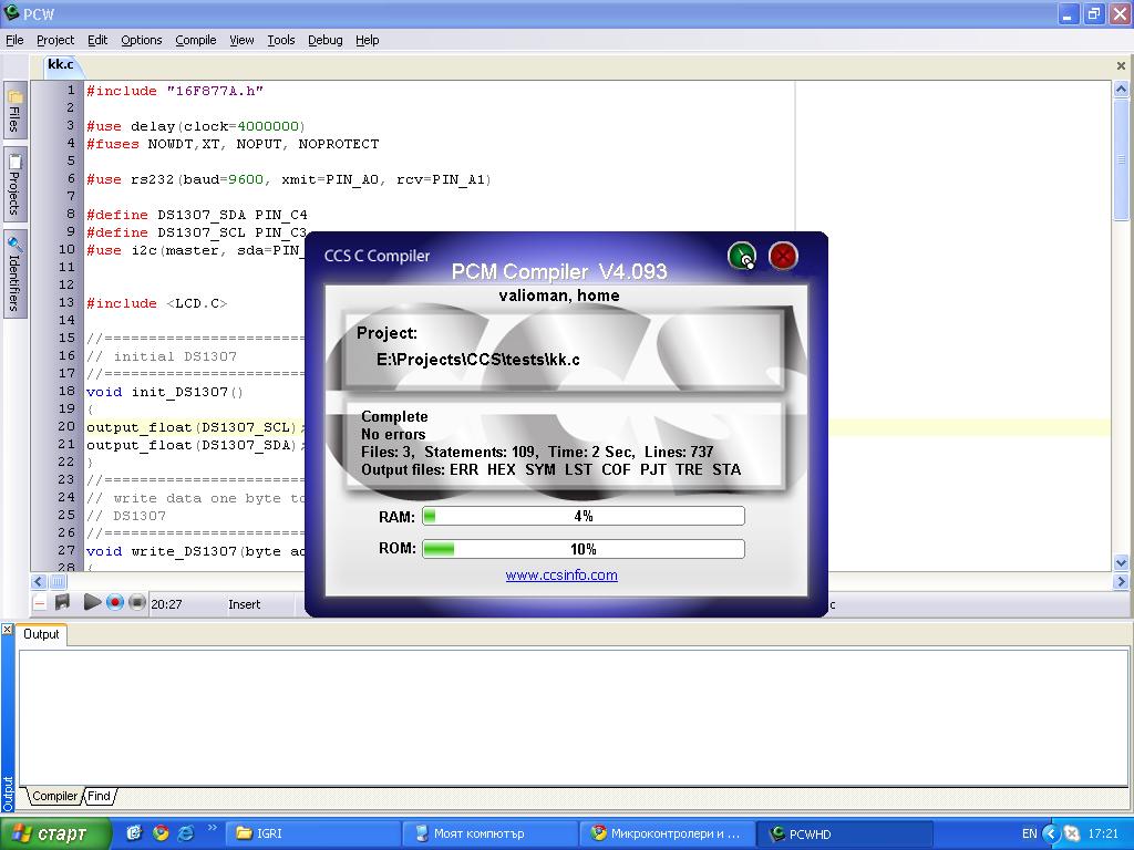

При мен си се компилира без проблеми .. скоя версия на CCS-a си?
Коментар на файл: ccs
proba.JPG [ 110.75 KiB | Прегледано 3529 пъти ]
Нед Яну 03, 2010 6:24 pm
Мнения: 391
valiomen, той човека е писал, че под mplab-а не му работи кода. Може в ccs-a да му работи :)
Междудругото тя коя е тази бъгавата версия на ццс-а, защото и на мен доста пъти неще да компилирва и са бъгясва :?
Мойта е: 4.084

Установих,че тази грешка ми я дава, когато съм добавил файла lcd.c към проекта. Когато го премагна програмата се компилира. Когато пусна стъпка по стъпка да се изпълнява програмата след функцията lcd_init(); се отваря файла lcd.c , незнайно от къде, пише , че се намира в C:\Program Files\PICC\Devices , но когато този файл го променя, не вийдам промените в mplaba.

Една от последните версии е CCS 4.093.Когато се инсталира , мисля че имаше плъгин за MPLAB ... но не съм го ползвал.

Гледам че в твоя случай си писал така
#include "16F877A.h"
а не така
#include <16F877A.h>
което ще рече че отваряш 16F877A.h от текущата папка. Та в този файл не си показал какво има и явно там няма дефинициите за процесора

bobyper написа:
а не така
Нямаше промяна при #include <16F877A.h>. Процедирам по следния начин: довавям файла(за да знае компилатора в последствие от къде да го дръпне), изкарва ми "Error 128 "LCD.C" Line 42(1,6): A #DEVICE required before this line , след което премахвам lcd.c от проекта и програмата се компилира.Въпросът остава все още без отговор.
