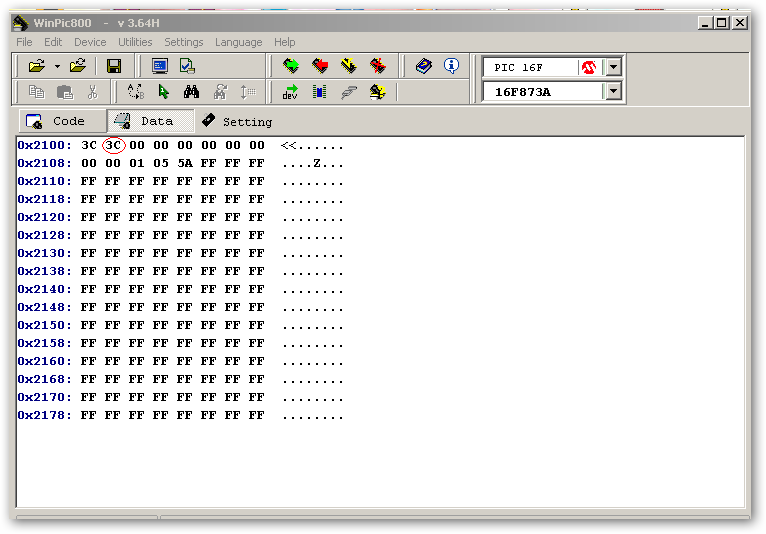

Защо 66 не е ли 60.Ето тук:
eeprom.png [ 24.17 KiB | Прегледано 1881 пъти ]

къде бъркам
sshot-11.png [ 9.52 KiB | Прегледано 1807 пъти ]
