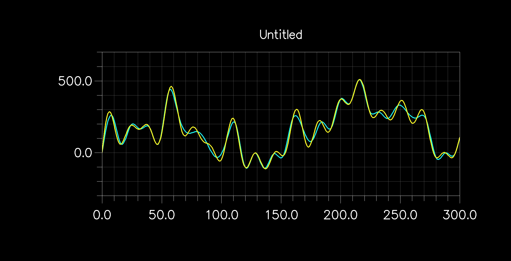

Една от визуализациите е на сигнал от насложени синусоиди с честоти до 20kHz. В жълт цвят е сигналът, от който съм дискретизирал и съм го подал на входа на интерполатора, а в син цвят е представен сигнала от изхода му. Направил съм го с цел да се види грешката от интерполация.

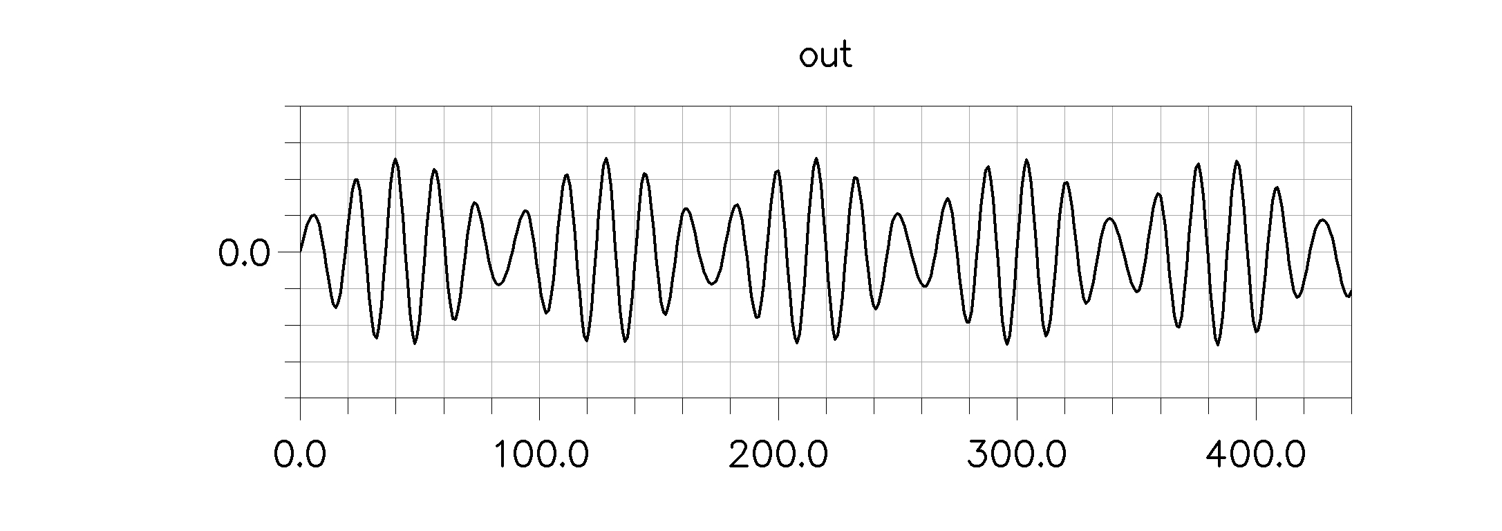

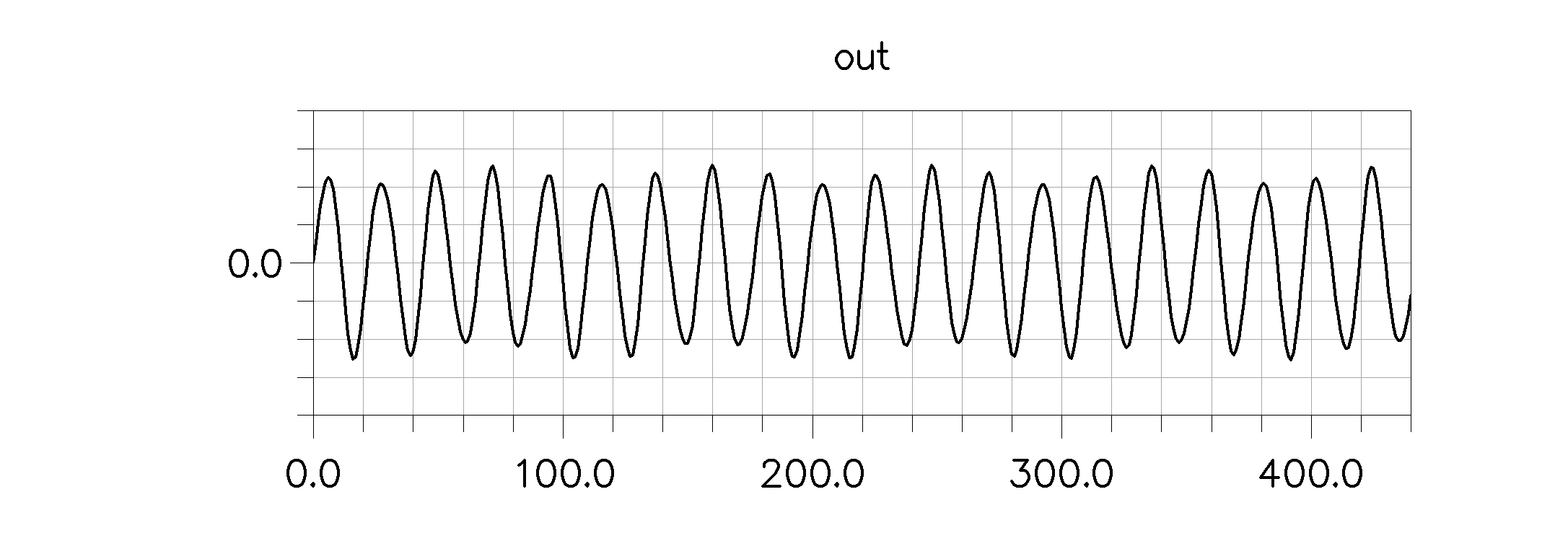

16kHz входен сигнал:
16kHz.jpg [ 278.06 KiB | Прегледано 1458 пъти ]
18kHz:
18kHz.jpg [ 280.3 KiB | Прегледано 1458 пъти ]

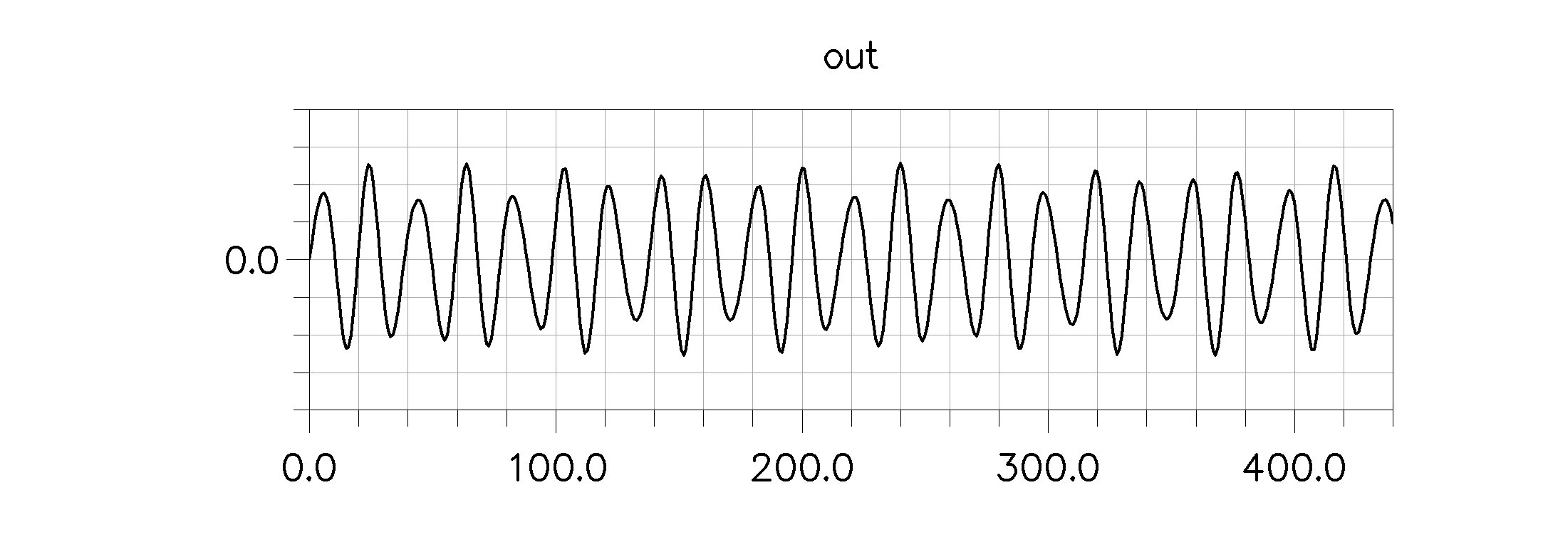

20kHz:
20kHz.jpg [ 271.63 KiB | Прегледано 1458 пъти ]

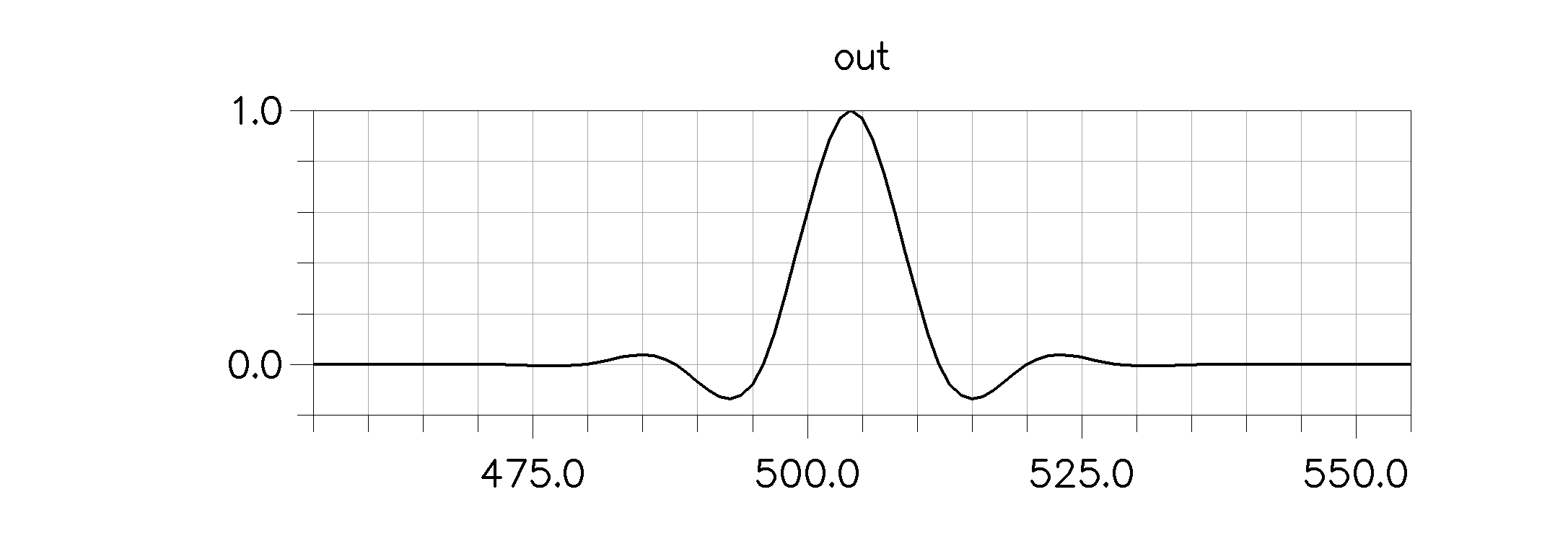

impulse response:
impulse_response.jpg [ 146.72 KiB | Прегледано 1458 пъти ]
signal:
signal.jpg [ 334.73 KiB | Прегледано 1458 пъти ]

тая модулация ти е комбинационна между сигнала и семплиращата, предполагам че кубичната интерполация може да я "материализира", понеже е нелинейна. казвам материализира, щото тая комбинационна реално не присъства в сигнала, докато не и вдъхнеш живот с някоя магария. защо не ползваш sin(x)/x, това е функцията която ти гарантира че възстановения сигнал е идинтичен със тая част на сигнала която влиза в обхвата засемплиране. тоест, ако сигнала ти е 20 килохерца, и семплираш с 44, възстановеното ще е точно синусоида 20 килохерца, а не модулирани с 4 килохерца (44-2*20), както е при тебе.
