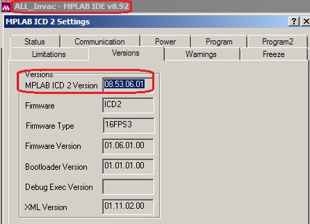

Наскоро доправях един стар проект от Pic16F873 на F886. Сега се налага да го променя малко и да допиша нещо, и затова взех от един приятел MPLAB ICD2 (той има и ICD3, ама не ми го даде :)).
Ta средата, в която пиша е последната MPLAB 8.92 (последната, преди xMPLAB), ICD2-то е версия 08.53.06.01 - прилагам картинка.

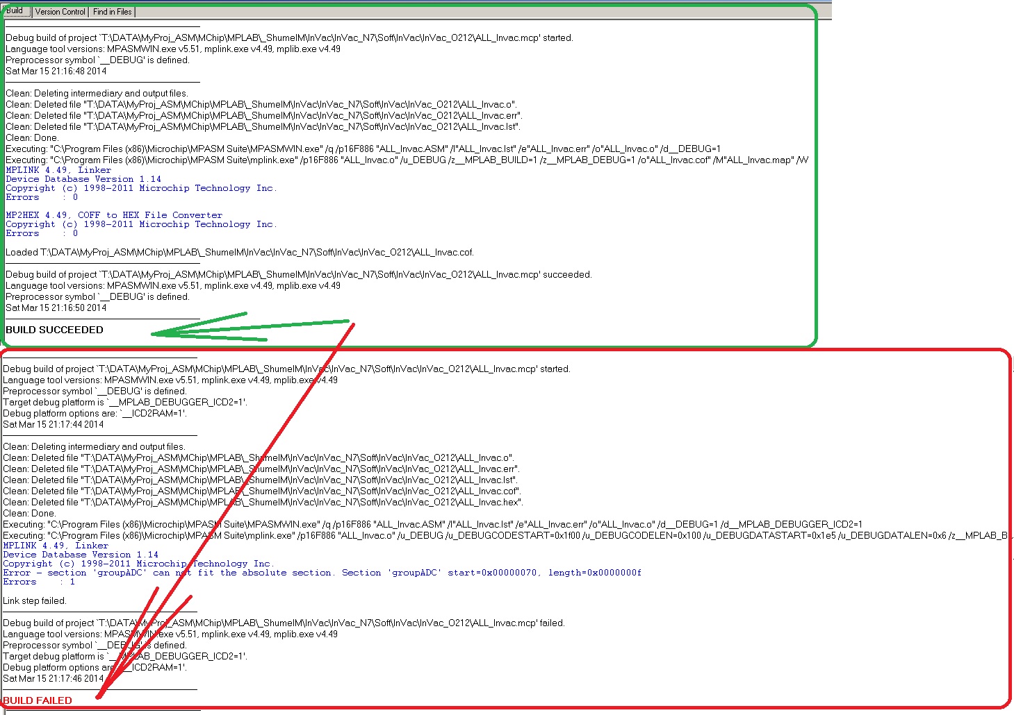

СТРАННАТА ситуация, за която търся помощ е, че когато в MPLAB не съм активирал дебъгера (ICD2) програмата ми се КОМПИЛИРА ОК, а когато кажа, че ще дебъгвам с ICD2 става грешка:
"Error - section 'groupADC' can not fit the absolute section. Section 'groupADC' start=0x00000070, length=0x0000000f"
Картинка2.
Това, че е добавена опция
/d__MPLAB_DEBUGGER_ICD2=1
променя нещо.
Как да го оправя?
Коментар на файл: Картинка 2 (BUILD)
Error.jpg [ 415.3 KiB | Прегледано 1843 пъти ]
Коментар на файл: MPLAV & ICD2 ver
MPLAB.jpg [ 39.33 KiB | Прегледано 1843 пъти ]
Картинка2.
Това съобщение означава, че на адрес 0x70 вече има друга променлива, а ти се опитваш да сложиш там променливата groupADC с размер 0xF байта. При дебъгване на PIC16 дебъгера (ICD2/3,PICKit2/3 и т.н.) заделя част от RAM паметта за негови цели. Например, PICKit3 при PIC16F886 използва програмна памет: 0x1F00-0x1FFF; RAM: 0x0,0x70,0x80,0xF0,0x100,0x170,0x180,0x1E5-0x1F0. Погледни ICD2 какво използва като ресурси и не слагай там твои променливи.

Компилирай в релокейтъбъл и си в джаза
