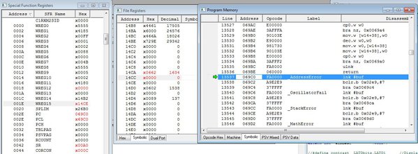

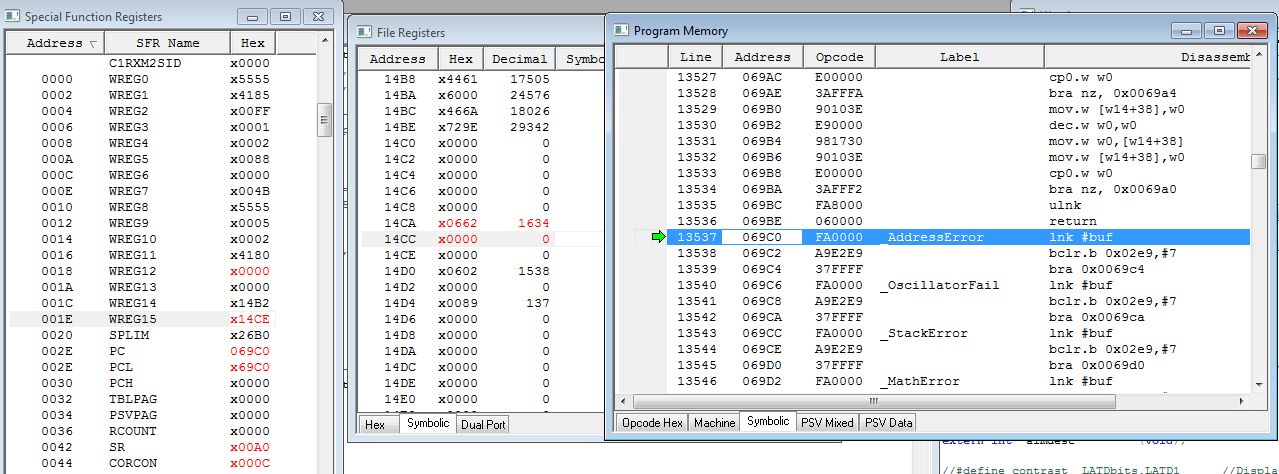

Ето 2 картинки на ситуацията. Първата е точно преди да "гръмне", а втората след това.
Clipboard.jpg [ 137.44 KiB | Прегледано 3669 пъти ]
Clipboard1.jpg [ 139.97 KiB | Прегледано 3669 пъти ]

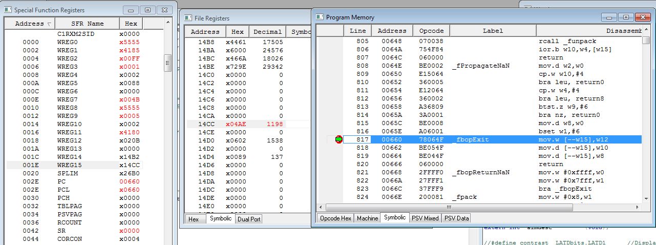

По сложените картинки, имаш инструкция mov [--W15],W12, вижда се w15=0x14CC, като направи предекремента, съдържанието/адрес в масив?/ става нечетно, т.е. неподравнено на дума, и следва гарантиран гърмеж с ADDRESS ERROR.
