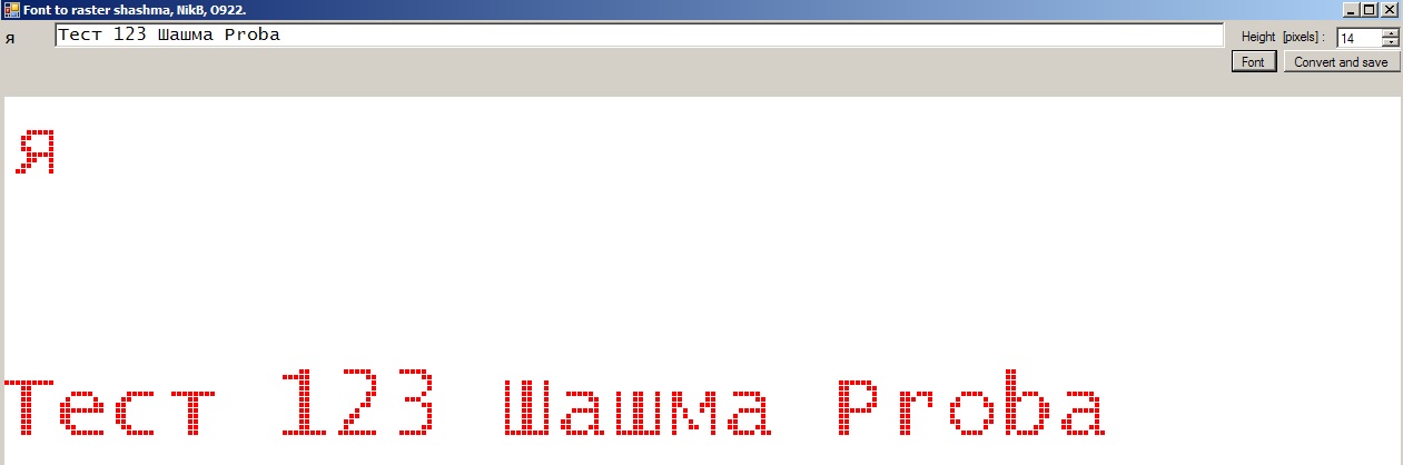

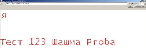

Днес половин ден си играх да пиша собствен тул, щото ми трябват 2-3 шрифта.
За сега си направих един шрифт - слагам го тук.
Когато направя тула да се избира шрифта, ще сложа и самия тул (сега шрифтът и размерът са хардкодирани).
ПП: Слагам и тула, ако на някой му се занимава със сорсовете, ще сложа и тях (C#).
За сега има недостатъци при шрифтове около и под 12 пиксела (картинката).
Коментар на файл: Недостъатъците, за дребни шрифтове

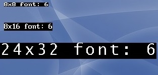

Коментар на файл: Демо
24x32_min.jpg [ 14.73 KiB | Прегледано 2942 пъти ]

Абе теоретично е така, но може би аз или Win, или заедно :), сме оптимизирали настройките на видимостта на мониторите - например на "ш" в малкия шрифт е 6 колонки:
1 първата вертикална линия е широка един пиксел
2 между първата и втората вертикални черти - един пиксел разстояние
3-4 следват две линии за средната черта:
- една вертикална линия широка един пиксел в кафеникаво
- една вертикална линия широка един пиксел в синкаво
5 между втората и третата вертикални черти - един пиксел разстояние
6 третата вертикална линия - широка един пиксел
Ако символът е по-сложен (примерно ж :)) става още по-зле

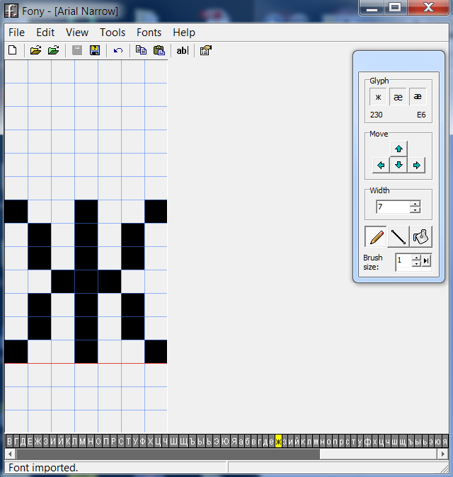

Tи си оптимизирай квото искаш на монитора. Fony-то го изключва, докато рендерва. Получава се черно-бял текст, без ClearType и прочие мониторни благинки. Сега, друг е върпоса ако искаш и на твойто графично LCD да излизат същите опримизации, ама според мен за малки неща (в мисъл, като процесорна мощ) е безпредметно.
Fony-то, както споменах, поддържа и популярните формати за bitmap шрифтове, а от тях в интернет можеш да намериш доста. Става и за редактиране. Изобщо - единственото безплатно програмче, което ми свърши работа когато посления път търсих с кво. Гепил съм и шрифтовете на няколко кирилизатора - например в BDS имаш 9x16, 8x14, 8x8 и май още няколко размера. Четат се директно от com/exe файла, само трябва да нацелиш офсета. Лесно е.
Ето ти рендернат 8pt Arial narrow:
fony.png [ 70.24 KiB | Прегледано 2826 пъти ]
За съжаление TrueType шрифтовете рядко изглеждат добре при по-малко от 8 пункта височина. Рядко 6. За малки шрифтове без ClearType си трябват BitMap шрифтове, пипнати на ръка. Иначе не става.
