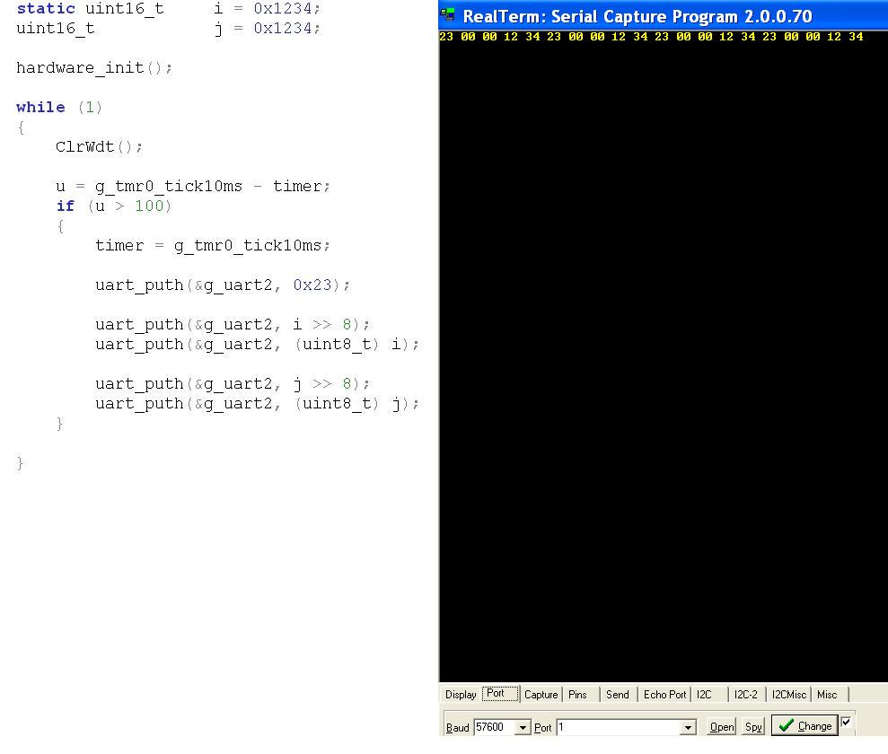

Здравейте! Отново странни неща стават с кода ми. Преди да отида да обядвам, всичко работеше, както се очаква. Като се върнах и препрограмирах отново, static променливите взеха да не искат да се инициализират и са само с нулева стойност. PIC18F45K22. Единственото, което съм пипал, са настройките на програматора - PIC Kit3. Това се наложи, понеже го дадох на колегата за малко и после не успях да се свържа с него, в MPLAB 8.хх. Ресетнах му настроиките в MPLABX и се свързах, след което проблемите започнаха.
Не знам, възможно ли е да съм пипнал нещо по настроиките на средата, което да ми е скапало нещата? Всякакви идеи са добре дошли, благодаря предварително на отзовалите се.

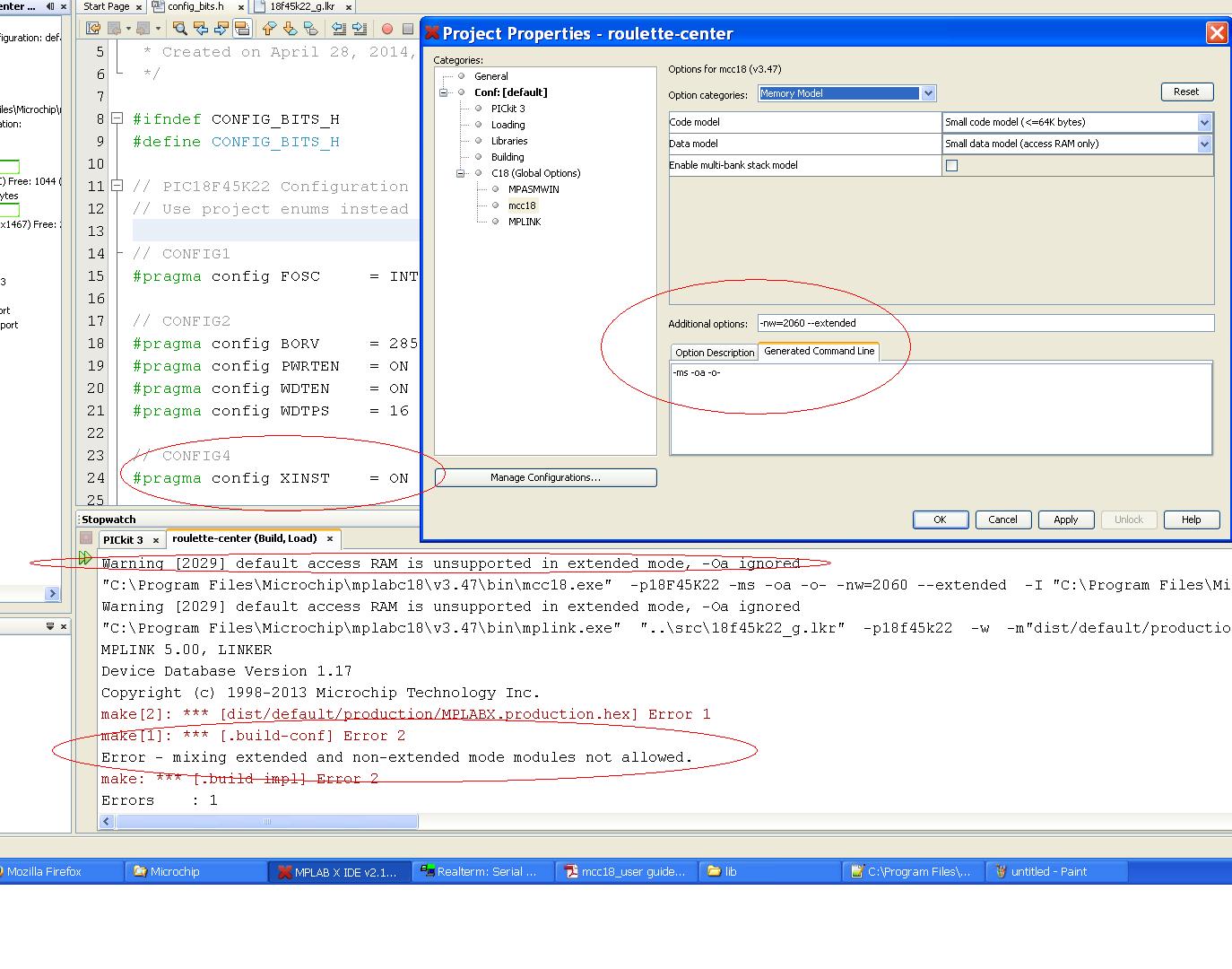

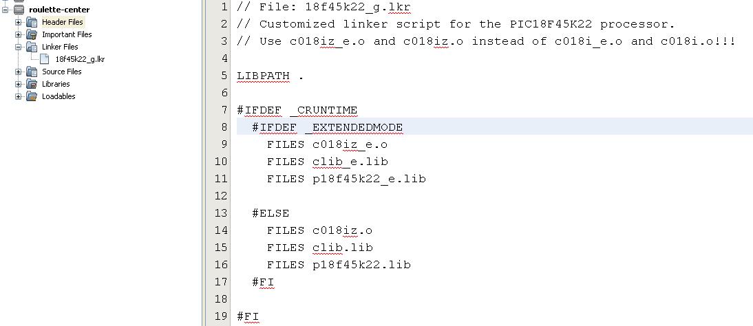

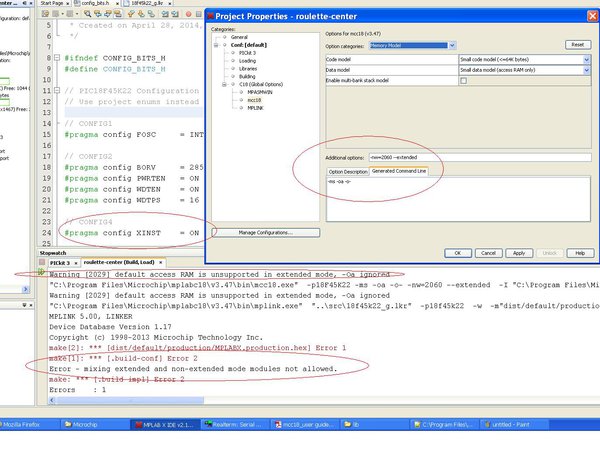

Ами при опита ми да го пусна в extened mode, средата ми се скара, потърсих в интернет и там пишеше, че този режим не се поддържа в MPLABX. Сигурно съм прочел нещо старо или е отговорил някой, който е знаел колкото мен. Прикачил съм настроиките на компилатора, с които опитах да компилирам в extended mode. Със същия линкерски файл, в MPLAB8 се компилира. Дали знаеш къде бъркам?
Ти кои компилатор ползваш за ПИК16/18?

Компилатора не ти дава грешка, а линкера, доколкото виждам. Компилатора разпечатва предупреждение, че "default access RAM is not supported in extended mode", което си го пише в документацията на процесора, потърси extended mode описанието, за да видиш какво не можеш да правиш в този режим. Най-вероятно имаш някаква променлива, която си дефинирал в default access RAM ( може би си използвал "near" спецификатор ? ) , а в extended mode не можеш да имаш променливи дефинирани в default access RAM.
Не помня коя версия съм използвал, беше миналата година. Ще погледна по-късно, процесора беше PIC18F4580.
