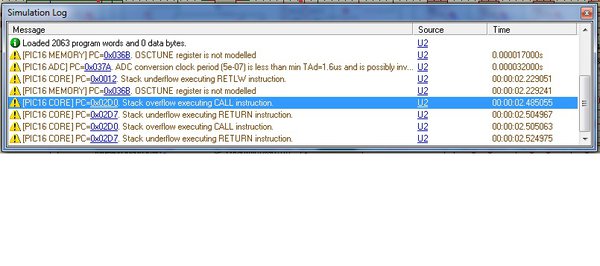

Здр., колеги.Тук помагайте в асемблер за инициализация и правилни съвети за подредба на осн.програма и подпрограми, че над 2048 от паметта с записването в банка 2 и 3 от матлаба ,програмата не работи в протеус.По долу по подробно.
Работя по един проект свързан с писане на софтуер на асемблер за пик16ф88, като работата по програмата вървеше добре, докато програмната памет стигна 2048 виждайки го от матлаба. Но поради факта ,че базата от константи и нарастването на основната програма от ред добавки от ъпдейтването в последствие вътре измежду основната програма, се оказа че края от програмните редове премина в памет от 2049 нагоре. От тук просто не знам какво да правя.Гледах документация на пик16ф88, и въпреки че гледам тази памет е в 4 ри банки и две страници ,не ми е ясно как да ползвам повечето памет над 2048.Какво ли не пробвах ,явно имам и проблем с инициализацията в началото.
Проблема с компилирането нямам ,но като симулирам в протеуса,става прекъсване на връзка в програмата ,тя забива в началото и се появяват редове с надписи
..0X0012-Stack overflow executing RETLW instruction..;
..0X02D0-Stack overflow executing CALL instruction..;
0X02D7-Stack overflow executing CALL instruction..
,,,и така редуващи ,както на снимката по долу...
т.е всичко работи докато паметта не се увеличи над 2048 .

Не ти е проблема в инициализирането. 14 битовите команди позволяват максимум 11 бита за адрес т.е. максималния адрес е 2048. За да прескочиш на друга страница трябва да сетнеш още няколко бита по други регистри, които формират горните адреси. Ако имаш подпрограма, която започва в края на първата страница и преминава в следващата страница, то тая подпрограма ще работи само в частта от първата страница и после ще отиде на нулевия адрес т.е. в началото. За да не стават такива магарии най-лесно е да си маркираш началото на горната страница с ORG 0x800 и от там нататък всичко е във втората страница. Ако имаш CALL или GOTO от едната страница към другата трябва да използваш PAGESEL.
PAGESEL PODPROGRAMA_10
CALL PODPROGRAMA_10

Не знам защо ги цитираш тия променливи, които нямат нищо общо с темата. Това са декларации на променливи от програма за 12Ф629 за управление на авто радио от бутоните на волана.
Регистъра, който те интересува е PCLATH. Там се пише горната част от адреса.
movlw high(tableaddr)
movwf PCLATH
Горното е абсолютно същото, като PAGESEL, но си прецакваш работния регистър и не можеш да го ползваш да пренесе данни във функциата, към която се обръщаш. За преход към втората страница е достатъчно и само BSF PCLATH, 3 Това го пишеш преди CALL или GOTO. След CALL трябва да имаш PAGESELL $ или BCF PCLATH, 3 за да продължи от там програмата след RETURN
