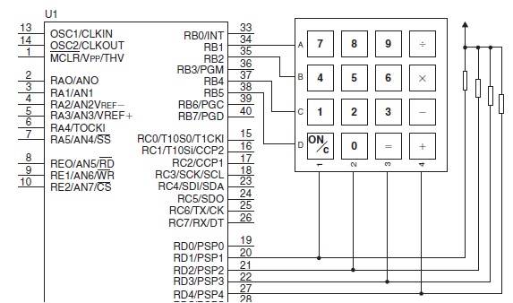

Ето пример:
keyboard.jpg [ 67.45 KiB | Прегледано 5947 пъти ]
Както и кода:

Примерът е взет директно от книжка. НЕ СЪМ ГО ТЕСТВАЛ! Иначе всичко зависи от конкретното приложение. Сканиране на под 100 -200ms би трябвало да е ОК!
