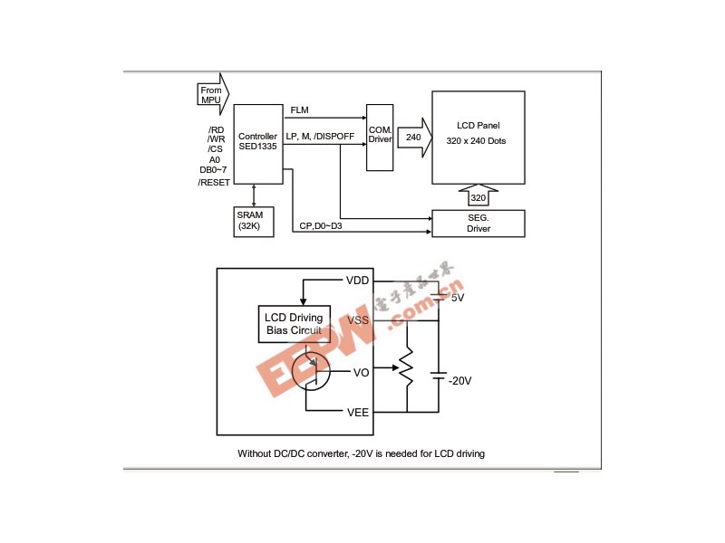

Edit: Забравих да добавя че, изисква външно -20V захранване за контраста. Нямам такова и затова съм свързал към маса пина за контарстта. Предполагам така ще е на максимум, защото като го откача, чертата която се появява при ресет изчезва. Т.е. явно става и така.
ИЛИ ГРЕША ?

М/у другото пробвах с едно зарядно за лаптоп ( 16V) свързано по горната схема - минуса към Vее , плюса към VSS.
Дали не съм прецакал нещо, щото тока от зарядното се качи на 1А.
Но нищо не се промени по дисплея, пак си дава черта при ресет.
Сря Мар 04, 2015 9:36 pm
Мнения: 3085
Мнение Re: Зациклих с LCD-то.
Сигурен ли си ,че модулът няма вграден генератор на минусово напрежение?
Ако е външно - минусовото се подава след захранванто на логическата част.
Сложи някакъв тример все пак.

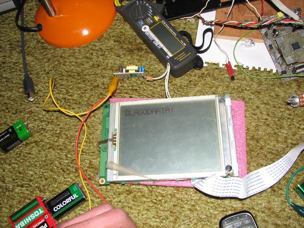

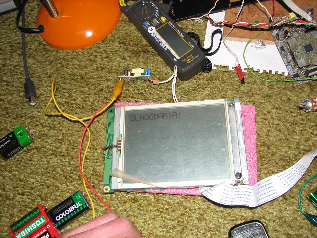

Беше прав за напрежението на контарстта, появи се живот след смяна на кондензатора и с две батерии 9V :)
Но пак някакви откъслечни хаотични драсканици по дисплея.
Почнах да експериминтирам с разни драйвери и инициализации и накрая живна дисплея.
Но остана едно което не успях да преборя.

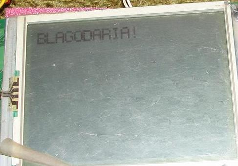

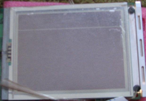

Каквото и да изписвам по него, остава една зона която остава празна. Вижда се най-добре като е пълен целия екран. Една линия широка 4-5 пиксела бяла.
Каква може да е причината?
Хардуерна или да ровя в сорса?

Съб Мар 07, 2015 1:02 pm
Мнения: 3085
Пробвай да покриеш чертата с текст. Нулирай цялата памет от софта, после я запълни с букви.После пак си поиграй с потенциометъра.
Когато контрастът е много добър в дадена зона - в друга се появява чертичка/и.
Тогава с потенциометъра нагласяш по-нисък общ контраст. Исках да каажа , че на тия дисплеи работният контраст е по-нисък от първите впечатления :-).
Разбира се - може да има и хардуерен проблем.
Съб Мар 07, 2015 1:41 pm
Мнения: 815
Не е от конрастта, за съжаление.
Каквото и да изписвам на дисплея тази зона все остава празна.
Тект или линия да чертая там остава бяло.
(линията е , на 50 и 51-ви пиксел по вертикала)
Интересно е че когато включа напрежение само за контрастта от външното захранване,
без да вкл. дисплея се появяват една, две или три дебели черти вертикално, и успоредни една на друга, като те вече са плътни. Т.е няма липсваща част, там където се вижда на снимката.
Но това е само при този случай. Като включа и дисплея вече се изписва тази бяла линия.
Един вид пиклселите в този случай си работят, ама после...

Този проблем е решен вече.
Оказа се много стрнно късо съединиение между точно тези две пътечки 51 и 52-ра точно под лентовия кабел който свързва платката на LCD-то и стъкления панел на дисплея, по вертикалната координата ( страна).
Но докато го открия че е това колко пъти го раглобих дислея, незнам.
Започнах от там че като отпойх двата крака на драйвера който командва тези два реда с пиксели, и запоих само единия, бялата зона изчезна, но пък когато начертая нещо на единия ред ( 51) светват и давата - 51 и 52. Викам си ЯЯЯ странно значи работи драйвера и пикселите не са изгорели. И като премерих - пълно късо.
И се почна едно следене на пътечки и разглабяне и мерене, и чак на лампа под платката се видя едно тънко косъмче м/у пистите под лентовия кабел.
Само го за-стъргах с остро и се махна.
Та така явно е фабричен дефект щото там не може да се пъхне нищо случайно.
Много се отплеснах ама съм радостен щото го бях отписал да се оправи !
