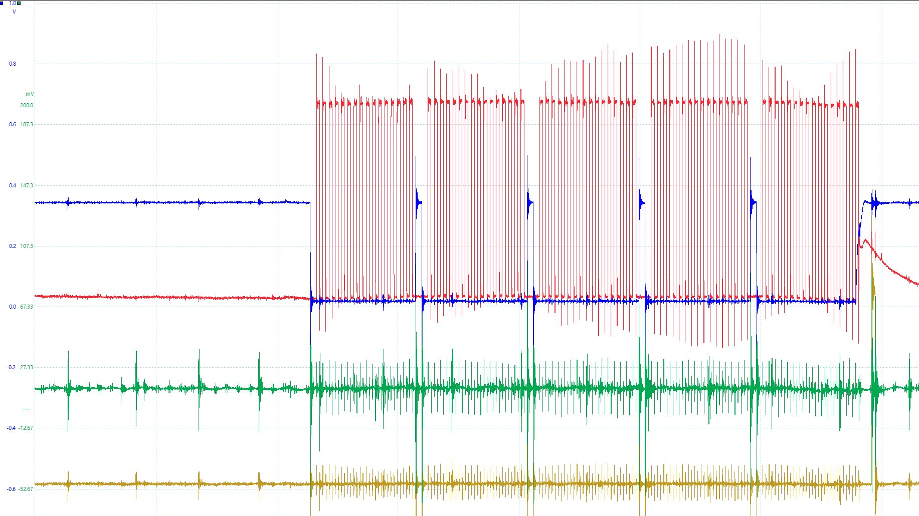

Здравейте, чета от едно външно АЦП, което има SPI интерфейс, данните от SPI ги прехвурлям към вътрешния буфер чрез DMA контролер. Данните които получавам са наред, но по някаква причина се появава допълнителен клок след като съм приключил с четенето. С други думи ако съм задал че искам да чета 4 sample, на изхода виждам 80 clock вместо 64 (в прикачения файл е резултата). Tози допълнителен clock не знам как да го премахна.

Така както изглежда, четеш един семпъл повече, все едно трансфера ти е за 5 вместо 4 аксеса. Обаче в тоя отрязък от кода никъде не виждам къде зареждаш броя на трансферите. Виж там да не бъркаш нещо. Ако имаш дебъгер сложи прекъсване точно преди енейбъла на ДМА-то и виж в регистъра за броя трансфери какво имаш - 5 или 4.

Ако има проблем с ДМА-то може да види как работи пущината. От картинката се вижда, че все пак спира. Въпросът е дали спира щото изключва SPI-a или той спира сам да изчака да му изпразниш DR-a. Ако е второто може да мине без пращане, само трябва да си пуска ДМА-то с един трансфер по-малко, а последните данни да си ги чете ръчно след като изчака да дойдат и спре животното.
И друго дето се вижда от картинката - много криви сигнали... Не знам с какво е снимано и доколко е истина, ама сякаш трябва да се намали силата на драйверите или някаква серийна терминация, че така изглежда като радио Хоризонт ;-)
От осцилоскопа е.
Сложих SPI в режим Rx/Tx и всичко се оправи. Все още ми е интересно къде е проблема, в хардуера или в самата библиотека. Благодаря за помощта.

Нямаш проблем, просто така си работи в RX only режим - още като го конфигурираш и тръгва автоматично и така докато може... Не е ясно само дали изкава да опразниш получените данни или не. Ако изчаква както казах по-горе, пускаш един трансфер по-малко и докато чака го спираш. Иначе в движение няма как да го спреш точно след определен брой трансфер, трябва да налучкваш времена и да играеш тото...
