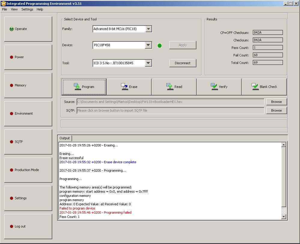

Здравейте.
Нямам опит с програмирането на PIC. Използвам ICD 3. При откачени PGD и PGC отново съобщението за успешно изтрит PIC е налице. При опит за програмиране - неуспешен. Моля за напътствие за причините PIC да не се записва.
pic18f.JPG [ 102.99 KiB | Прегледано 2696 пъти ]

Триенето няма проверка за грешки така че това че се трие не е индикация за нищо.
Следните неща трябва да провериш:
1. напрежение на пика (мериш между пинове 2 и 3 на хедъра)
2. ниво на MCLR сигнала (мериш пин 1 на хедъра спрямо пин 3)
3. проверка дали не са ти разменени PGD (трябва да е пин 4 на хедъра) и PGC (пин 5)
4. дали имаш нещо друго закачено на PGD и PGC линиите и ако да - какво е то
Тия неща за начало би трябвало да те подкарат нанякъде

Ако нямаш външно захранване, включи "Power target circuit from tool" в Power таба-а.

Започни с последния съвет.
