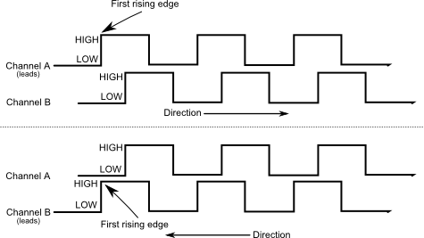

Здравейте колеги, темата е стара но бих искал да се включа в обсъждането.
Имам цифрови скали тип шублер, и скоро ми изпаднаха едни стари квадратични линейни скали, искам да сложа някоя от тях на струга, но нямам четец (така нареченият DRO - digital readout).
Колега GTN, докъде стигна с този проект? А може ли да се доработи така, че да му се добави клавиатура за ръчно въвеждане на стойностите и да почне да брои от тях?
Примерно пуснал си една стружка, измерил си с микрометъра 35.58мм и искаш да го въведеш ръчно тази стойност в скалите.
Ето как изглежда сигнала от квадратичните скали (същият е и при ротационните енкодери с оптичен диск):
quad-encoding-waveform.png [ 13.38 KiB | Прегледано 4054 пъти ]

@ Eddie използва се кода на Грей, по скоро е стъпка и посока, другото е фантазия на изпълнението. При този код има грешки има и прошки. ;)
