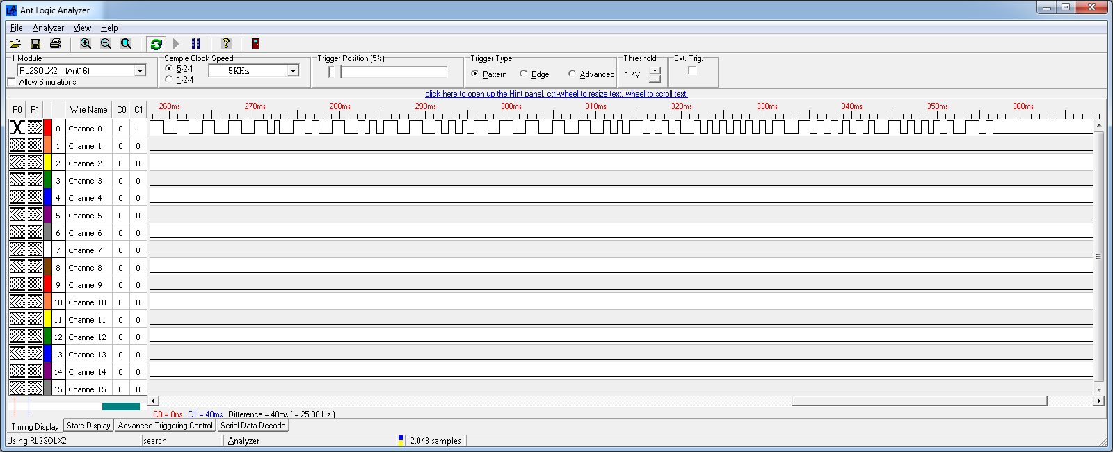

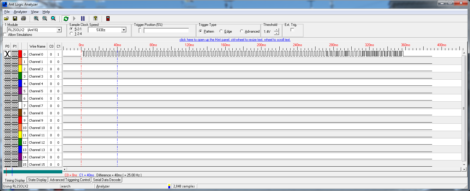

Здравейте,
Искам да си направя декодер на дистанционното на колата, така че с него да си отварятм гаража.
Според вас какво е кодирането което се вижда?

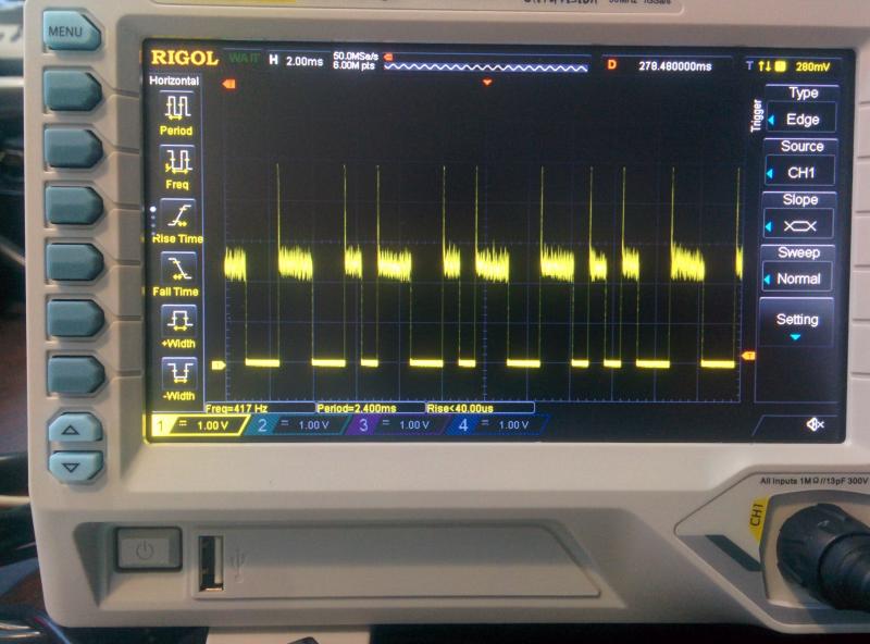

Едната снимка е на цялата поредица, смъкната с анализатора директно закачен на дистанционното, втората е зумната частта където очевидно започва полезната информация, третата е началото на шарената част но с осцилоскоп закачен на приемника.
Чипът на платката е с къстъм маркинг, но има логото на мирочип и по пинаут съвпада с HCS370. Уейв форма обаче който генерира ХЦС370 задължително след преембюла съдържа хедър от няколко нули, и след това започват битовете. Всичко това ме кара да мисля че имам в ръцете си някакъв негов къстъм дериват.
Ако приемем че в преембюла се предават само нули или само единици, това изключва манчестър кодиранията защото при тях при предаване на последователни еднакви символи импулсите са на "гъсто", и се разреждат ако се предава 0101010...
Та приемам всякакви предположения?
П.С. изображенията от анализатора са инвертиране спрямо осцилоскопа защото приемника инвертира!

Според колегата Pif e BMC, и май е прав като се има предвид че поредиците от дълги периоди са произволни, има по четни, нечетни последователно, а малките периоди са винаги четни... т.е. 0 се кодира с –– или __ а 1 с –_ или _–, или обратно!
Пет Яну 13, 2017 4:41 pm
Мнение Re: Какъв вид е това кодиране?
Ами прегледай го на какъв период от време се повтаря поредицата. Прецени колко бита има и виж и описанието на чипа. И ако започва с импулси нарядко наистина е Biphase Encoding (BMC) http://www.priority1design.com.au/em4100_protocol.html При 1ца се превключват състоянито между импулсите а при 0ла вътре в тях по средата. Получава се че почва поредицата с 1ци вместо 0ли, но може сигнала да инвертиран. (edit: опа грешка, не инвертиран, а 0лите да се смятат за 1ци и обратно)
Пък и в крайна сметка, зависи каква ти е целта, в някои случаи просто може да имитираш същата поредица, независимо каква е.
