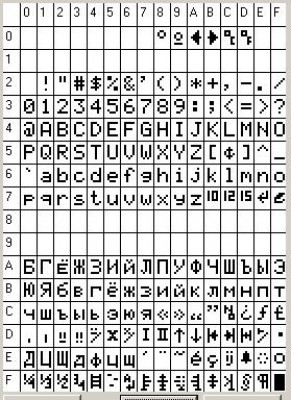

Ами каках ти какво представлява кирилицата. Всички са така. Виж на всеки код какъв знак отговаря, за да видиш кои са допълнителните знаци за кирилицата. Най-вероятно знаковата таблица е следнтата.
Знаците от 0x08-0x0F са от RAM генератора, останалите са от CGROM за AC162E.
Не можеш просто да на пишеш в кода си "Час" и да очакваш да излезе на дисплея същото.
На асемблер този низ би изглеждал така:
         db    0xAB,"ac",0x00
като "ac" е на латиница, а 0xAB е кода на "Ч".
