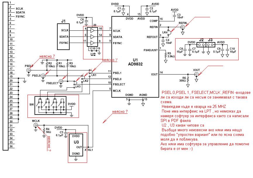

да тази AD9832 ми допада но немога да намеря нищо като схемно изпълненеие а пък за софтуер SPI да не говорим

U2 е някакъв буфер, какъвто и да е повторител, може и с транзисторче (ЕП). U3 е какъвто и да е тактов генератор.
Имаш ли някакъв опит с микроконтролери? Едва ли ще намериш готов софтуер за PC, който да ти управлява тази
схемичка както на теб ти е нужно. Евентуално мисля ще ти е по-лесно с микроконтролерче и някакъв дисплей...

PSEL1,PSEL0,FSELECT са входове -даваш ги на маса. REFIN е вход връзваш го RFOUT (т.е към вътрешното опорно напрежение). U3 като е написал evc, е външния тактов генаратор-той задава опорната честота. Тъй като изхода на схемата е генератор на ток чрез R6 се преобразува в напрежение. Мисля че някъде съм запазил софтуера за инициализация и пускане на схемата, обаче не е за PIC, а за AVR на C. По принци трябва да се конфигурират няколко регистъра. AD имат един design tool:
http://www.analog.com/Analog_Root/stati ... d9832.html
