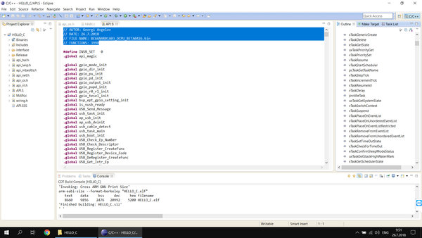

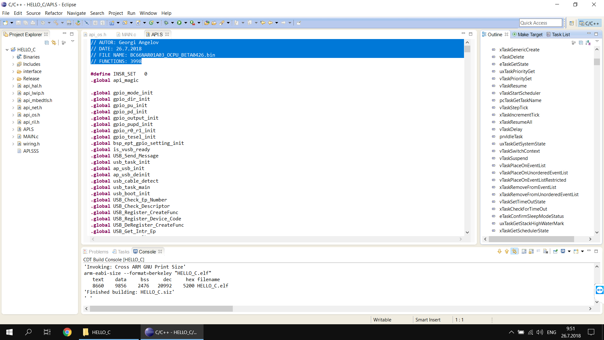

Сря Юли 25, 2018 10:58 pm
Мнения: 6167
Мнение Re: API Kernel <- -> Application
с ASM ще го правя и ще разкарам ненужните процедури
очертава се да стане мноо яко :) поне така си мисля за сега
API_EX.jpg [ 720.76 KiB | Прегледано 5906 пъти ]
