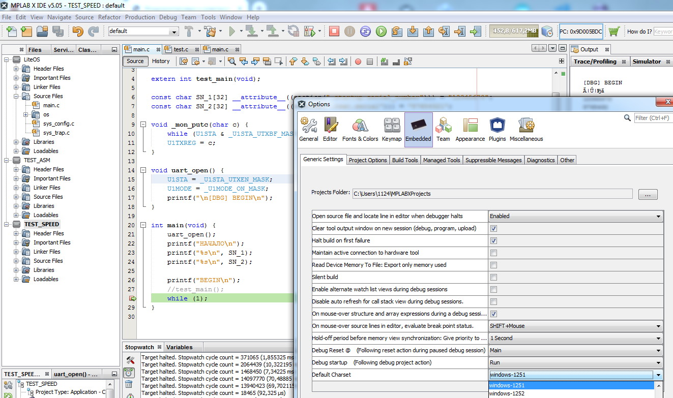

Мнение Re: XC8 компилатор и стрингове на кирилица
MPLAB-X - Create New Project - там някъде има падащо меню енкодинг - Вин 1251
и ще виждаш printf("НАЧАЛО\n");
при създаден проект - имаше редакция на екондинга, но не се сещам къде точно беше
Untitled.png [ 186.1 KiB | Прегледано 6370 пъти ]
Сря Юни 12, 2019 6:27 pm
TheWizard написа:
Сега те разбрах. Ами би трябвало, като дадеш на С файла - Save As, да имаш Encoding. Освен това се сетих, дали е възможно от операционната система да нямаш оправен език за Non-Unicode programs.
TheWizard написа:
Браво бе, наистина си магьосник :)
Намерих го в пропъртис на General. Малко ми дава warning:
" warning: illegal character encoding in string literal [-Winvalid-source-encoding]"
обаче всичко си работи .
Мерси на всички :)
