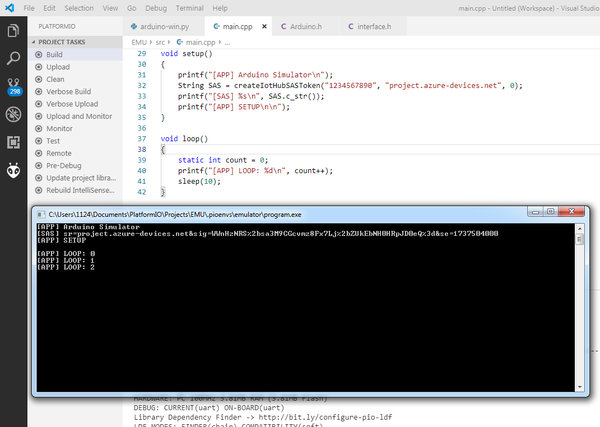

чак са "изтарикатих" - симулатор за Ардуино си "начуках"
за сега няма периферия :) ам освен Com Port и терминал... ще му сложа мрежа
сигурно ще може да се правят библиотеки - математика, криптитане, интернет
някъв бъг си намерих със concat String - та си търся проблема - така няма нужда да ползвам платка
arduino-emu.jpg [ 247.6 KiB | Прегледано 5291 пъти ]

от предишния пост се получава нящо такова :)
https://www.youtube.com/watch?v=Wm0VVlHtKXg
на Windows ( MinGW ) ... с леки промени може да тръгне и на Linux ( GCC )
идеята е да ползва GCC и за тестове, дебъг, създаване на библиотеки (математика, интернет, разни скриптове ... БЕЗ периферия - пинове, ADC, PWM... )
ако си поиграя може да пусна и COM Port ( тези на машината )
Нед Юни 23, 2019 11:54 am
Регистриран на: Съб Май 17, 2008 11:01 pm
Мнения: 238
Мнение Re: Облаци ... и мента
[quote="TheWizard"]чак са "изтарикатих" - симулатор за Ардуино си "начуках"
някъв бъг си намерих със concat String - та си търся проблема - така няма нужда да ползвам платка[/quote
Бе добре ти се е получил симулатора за ардуино , но клипчето в началото го виждам размазанмо малко :) . Но да си призная Debug през Rx Tx UART, Comport си е класика и най си ме кефи. Даа ама съобщенията да са добре форматирани, примерно като на Linux Boot screen :D
