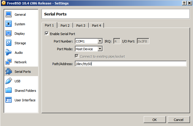

пускаш си виртуалка.
инсталираш лайнукс
четеш PPP server howto
дали е виртуалка или малинка - няма разлика. и за малинката и за виртуалка има готови имиджи, нямам идея колко вършат работа в контекста на РРР.
аз лично работя (само) с FreeBSD. съответното РРР HOWTO. PPP за FreeBSD концептуално се различава от това за лайнукс.
ПС: на виртуалката делегираш съответния СОМ порт да е транслиран към виртуалката, а не към хоста
VirtualBox Shared serial port.PNG [ 25.9 KiB | Прегледано 6523 пъти ]
