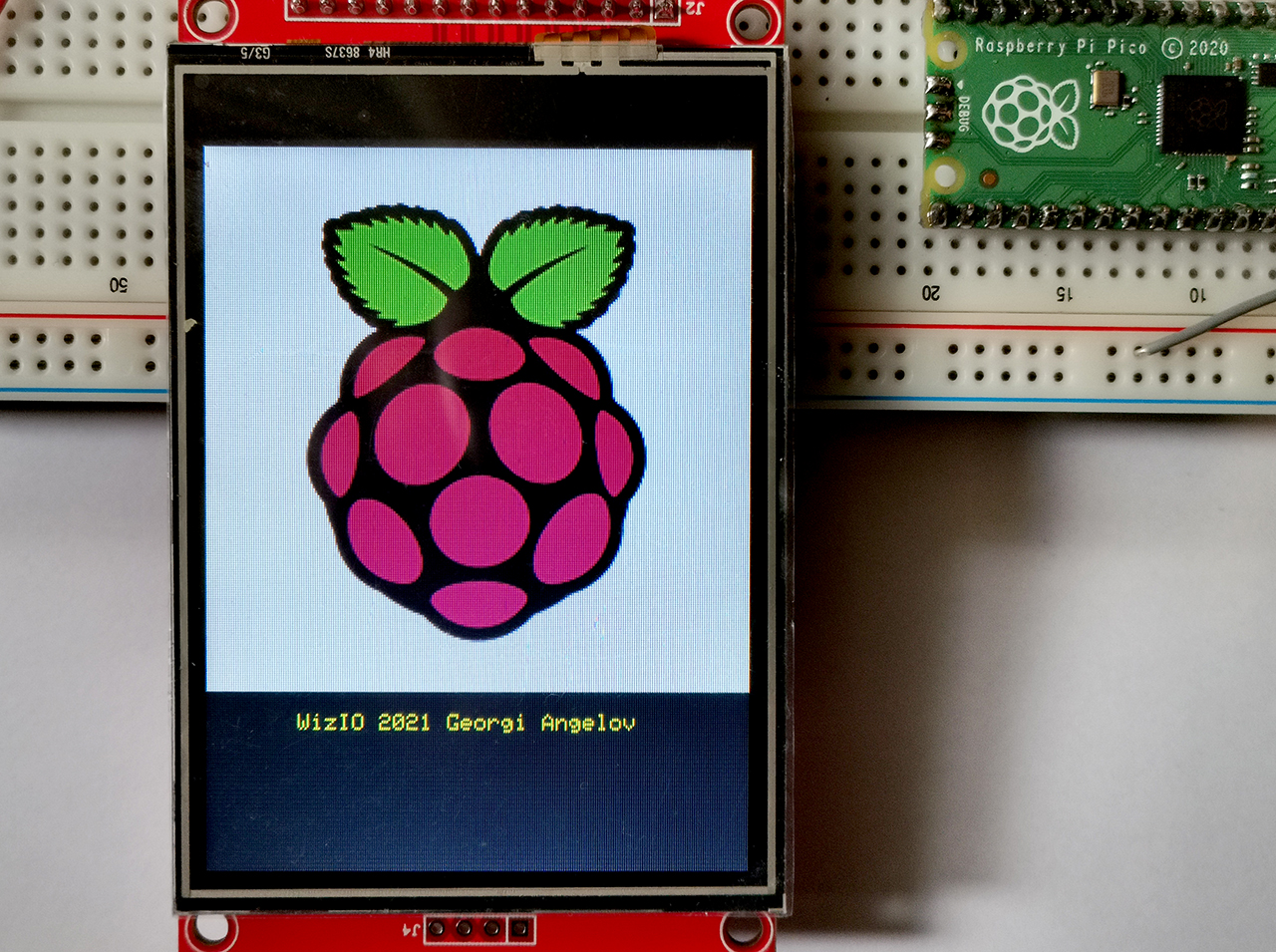

ILI9341
екзамъла е тук: https://github.com/Wiz-IO/wizio-pico-ex ... co-ILI9341
ILI9341.jpg [ 1.09 MiB | Прегледано 3849 пъти ]
Пет Май 14, 2021 9:47 am
