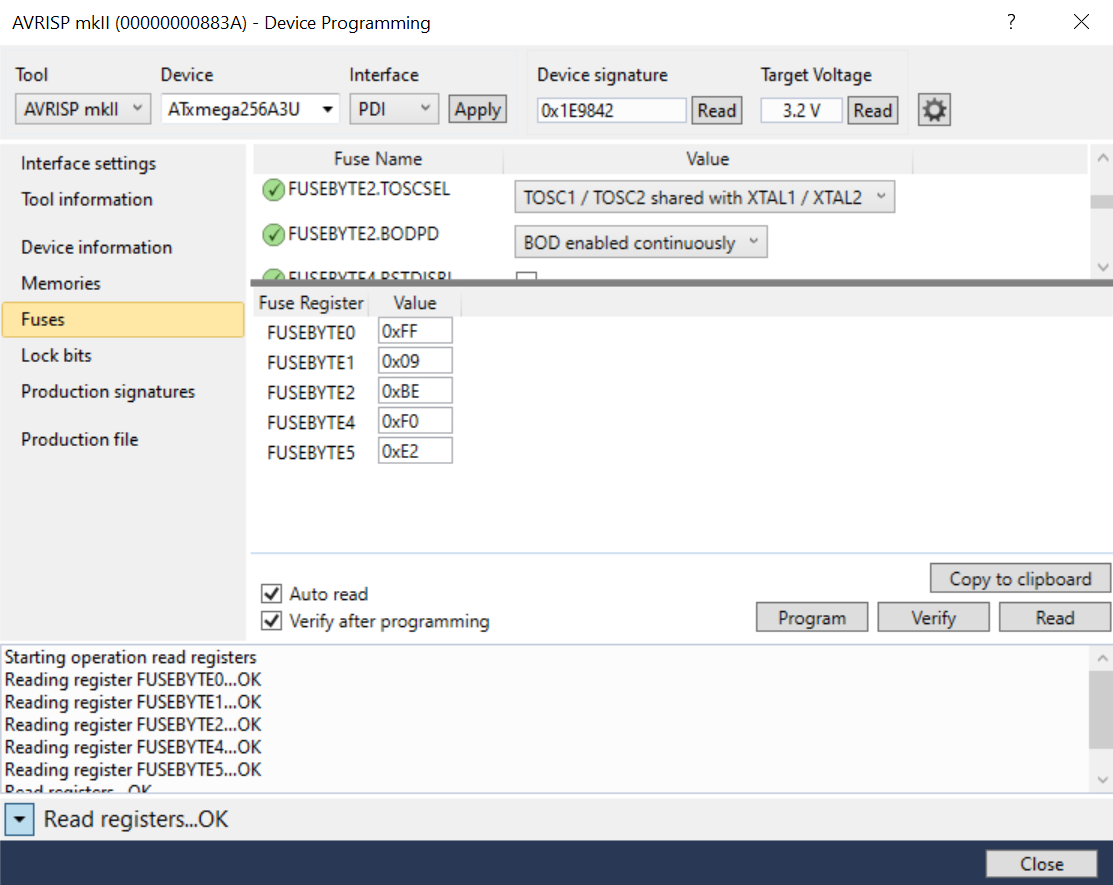

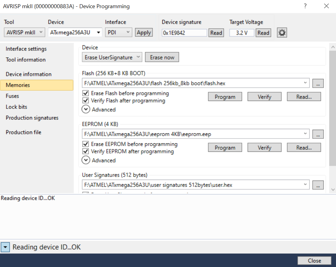

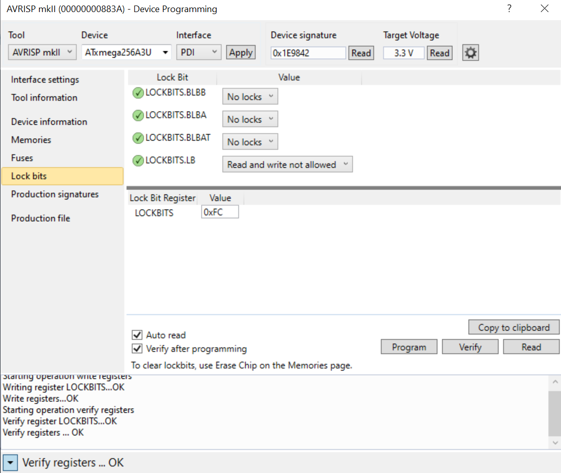

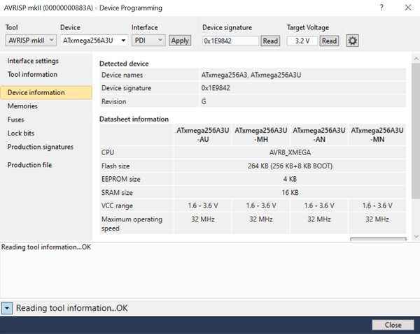

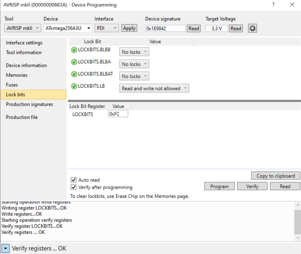

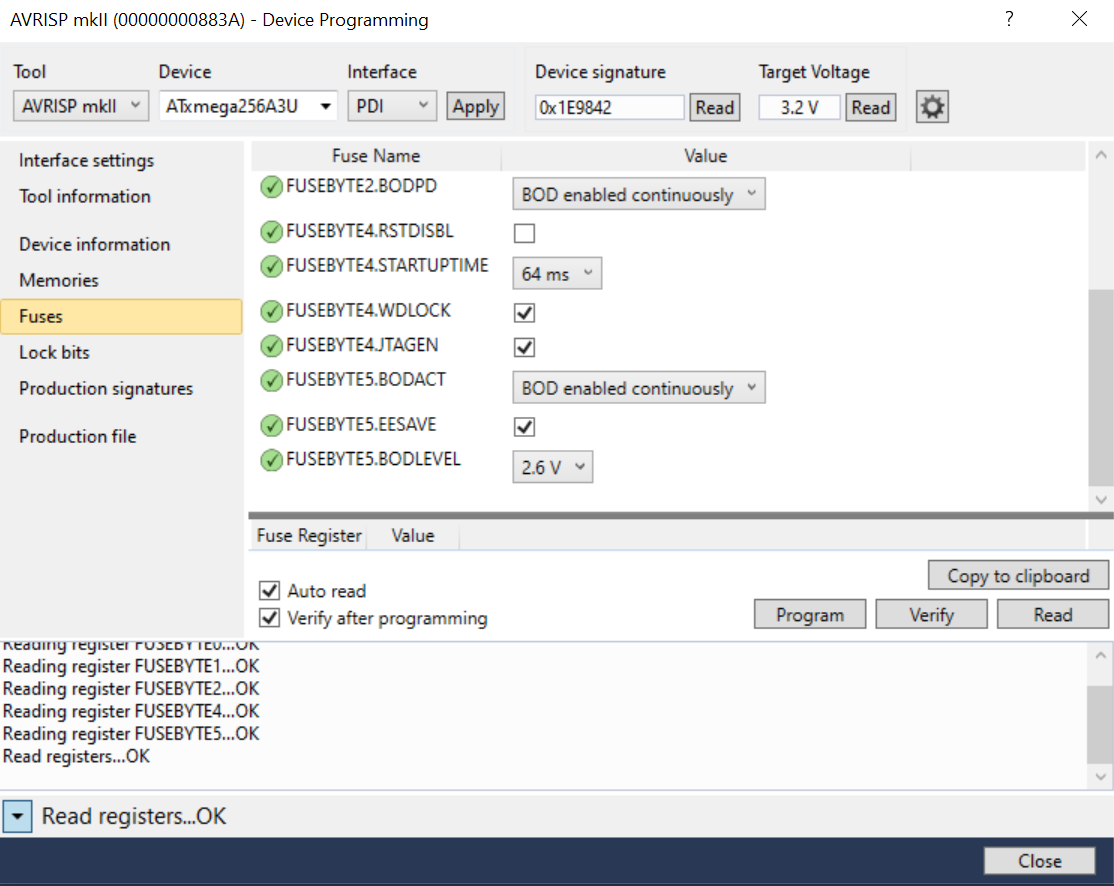

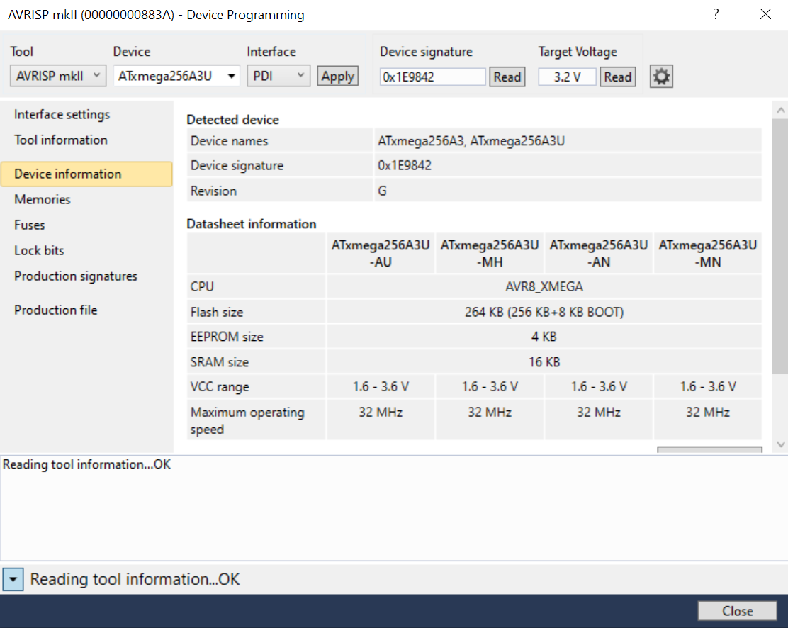

Здравейте,
моля за съдействие, как мога да изкопирам bootloader-a от работещ ATXmega256A3 и ATXmega128A1
Опитах със съхранение на информацията от оригиналната Flash&Boot + EEprom и после да я налея в нова мега, но явно нещо не се получава.
прилагам няколко скрийншота. Програматора е AVR ISP MKII
Благодаря в аванс!
2022-03-18_202155.png [ 137.6 KiB | Прегледано 1729 пъти ]
2022-03-17_224646.png [ 152.58 KiB | Прегледано 1729 пъти ]
2022-03-17_224613.png [ 160.39 KiB | Прегледано 1729 пъти ]
2022-03-17_224602.png [ 176.08 KiB | Прегледано 1729 пъти ]
2022-03-17_224534.png [ 152.66 KiB | Прегледано 1729 пъти ]
2022-03-17_220237.png [ 152.53 KiB | Прегледано 1729 пъти ]

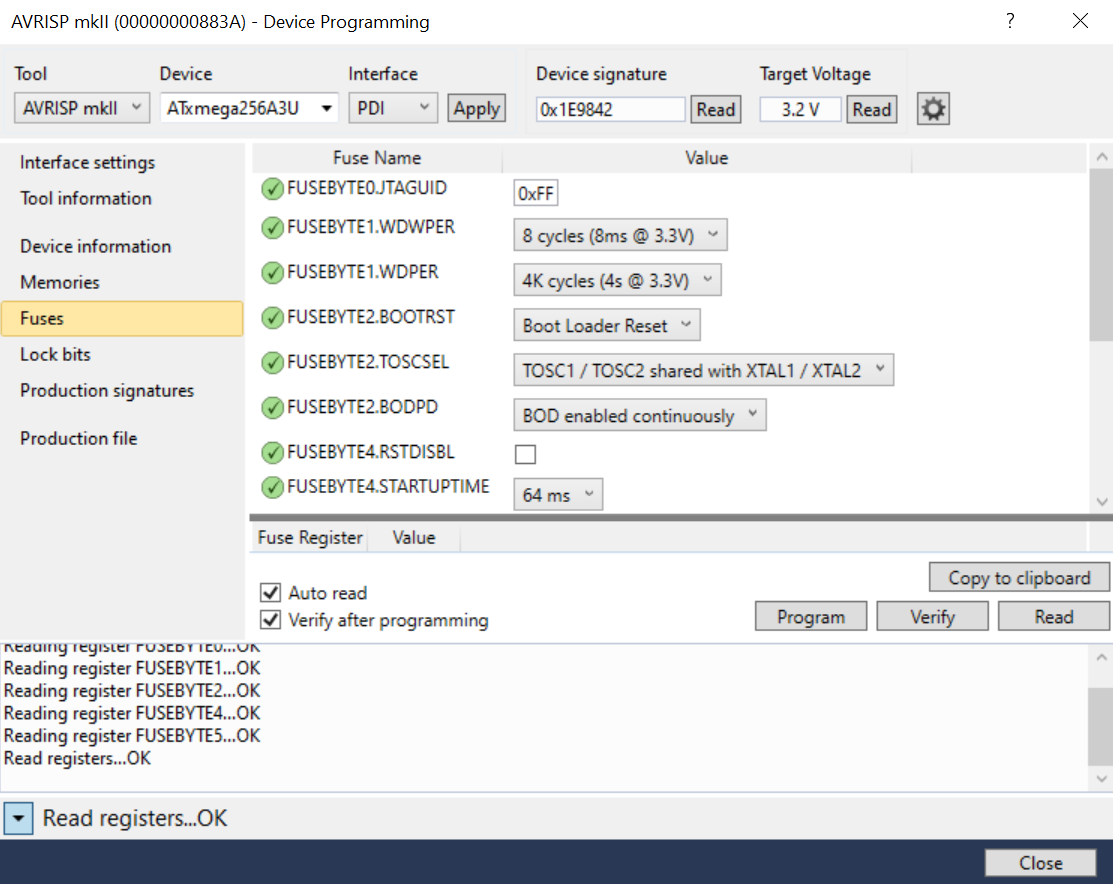

Струва ми се, че bootloader-a и application секцията са заключени.
Което си е нормално - затова са сложени тези ключалки (fuses).
Т.е. не могат да бъдат прочетени с програматор.
Копирането в този случай е изгубена кауза.

Фюзовете не могат ли да се пипат? Или веднъж заключен си остава такъв завинаги?
Сря Апр 20, 2022 1:42 pm
Мнения: 9149
Мнение Re: bootloader на ATXMega128/256
И защо въобще има фюзове щом ще може всеки да ги отключва и "открадне" труда на някой друг ? :)
Сега сериозно - може да се отключат но само при изтриване на съдържанието. С други думи оставаш с празен чип. Начина за изчитане на програмата е физически - брут форс. маха се пластмасата, пили се кристала, снима се блока с флаш-а - има характерна видима разлика когато е записана 0 и 1, после се прави нещо като OCR и се генерира кода. Навремето едни руснаци вземаха по $10 000 за такава операция. Сега не знам как стоят нещата.
Сря Апр 20, 2022 4:00 pm
Мнения: 13017
...Освен ако не е микроконтролер с известни бъгове и защитата не се ошашква при игра със захранване ресет и т.н...
