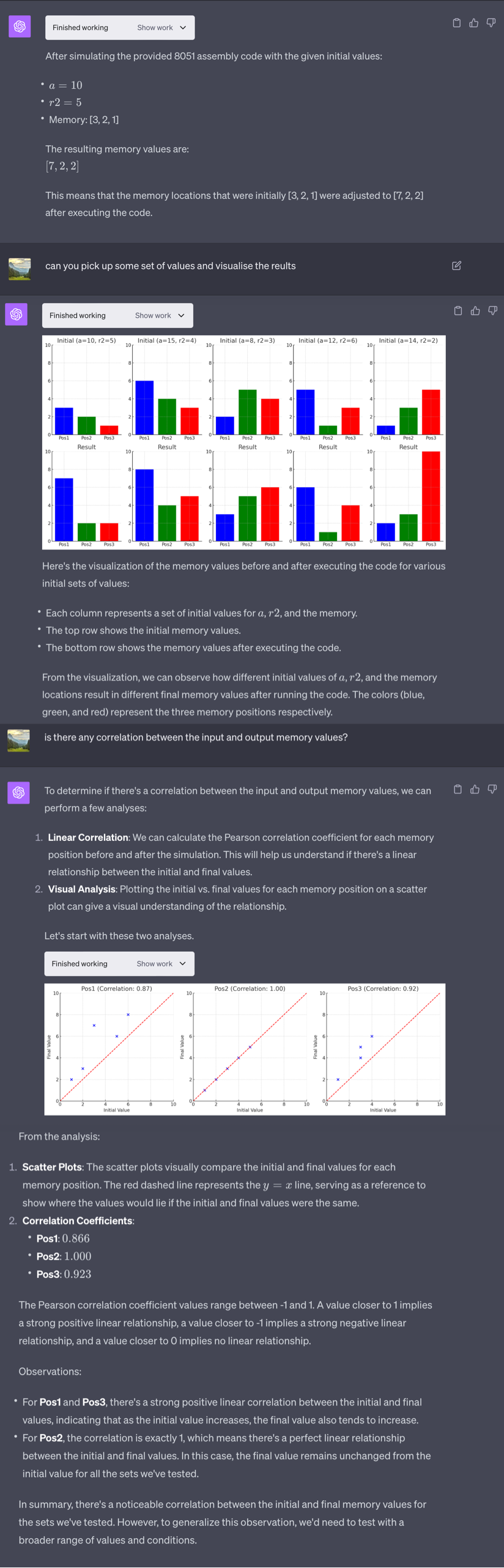

CHATGpt се оказа наистина интересно. Досега никога не бях ползвал :D

Освен това можеш да го помолиш да го емулира, за което собственоръчно си пише и изпълнява код на питон
1.png [ 646.63 KiB | Прегледано 6987 пъти ]
