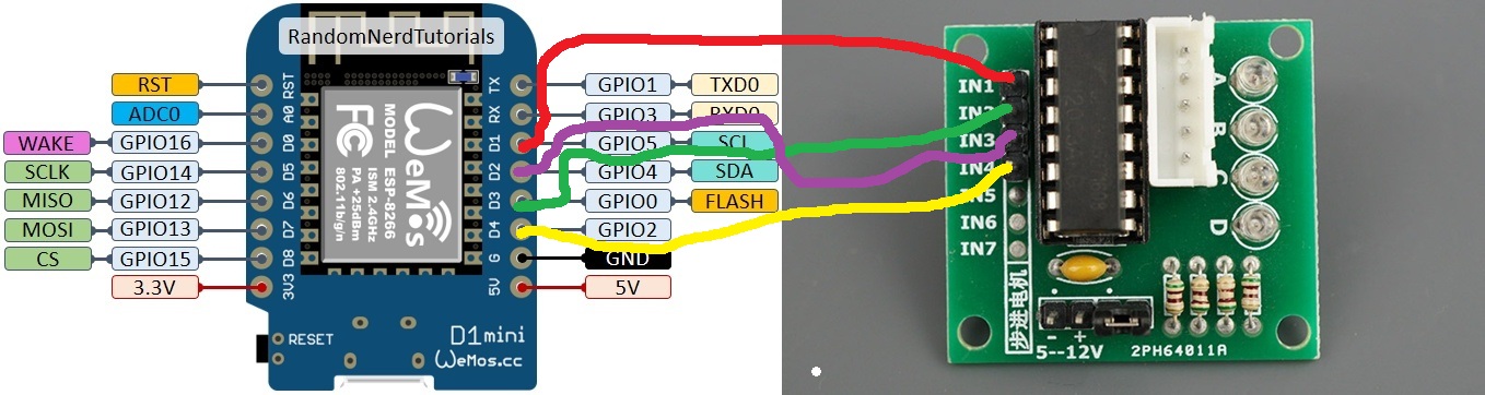

Къде бъркам защото 28BYJ-48 върти само в една посока

Мнение Re: Stepper motor 28BYJ-48 помощ
Как е свързан мотора?
Така е свързан мотора
ESP8266-WeMos-D1-Mini-pinout-gpio.jpg [ 168.92 KiB | Прегледано 4403 пъти ]
Съб Юни 21, 2025 8:31 am
Регистриран на: Съб Юни 15, 2013 10:04 am
Мнения: 99
Заработи, проблема беше, че трябва да захраня с 5v esp8266 и с други 5v трябва да захраня ULN2003.
Защо така се получава и няма как да използвам едно захранване от 5v и за двете платки?
Какво мога да направя за да ползвам едно захранване?
ми нещо си объркал
ULN2003 са N дарлингтън транзистори, демек ти трябват ~1.2V да ги отпушиш
ESPxxxx на 3.3v трябва да може да ги отпушва...
второто ( силовото, колкото и да е ... до 50V ) напрежение ти трябва за мотора...
За да ти върти само в 1 посока, означава че бъркаш алгоритъма за въртене
Цък
Това е съвсем малък мотор и 5В са достатъчни.
