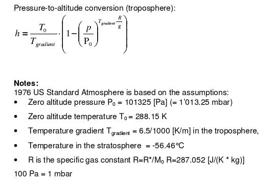

Така или иначе е добре да се избягват сметките с плаваща запетая, но не съм очаквал тая формулка да отнеме около 1к флаш (codevision).
unsigned long int presure;
float h, pres;
pres=(float)presure / 101325.0;
pres=pow(pres, 0.1902945);
h=1.0 - pres;
h=h * 44330.7692;
ftoa(h, 10, mystr);

нали се сещаш че се включват няколко библотеки.
Умножение на числа с плаваща запетая.
Деление на числа с плаваща запетая.
Повдигане на степен.
Съвсем нормален резултат. Ако не вярваш пробвай на асемблер да напишеш само повдигането на степен и ще придобиеш представа.
