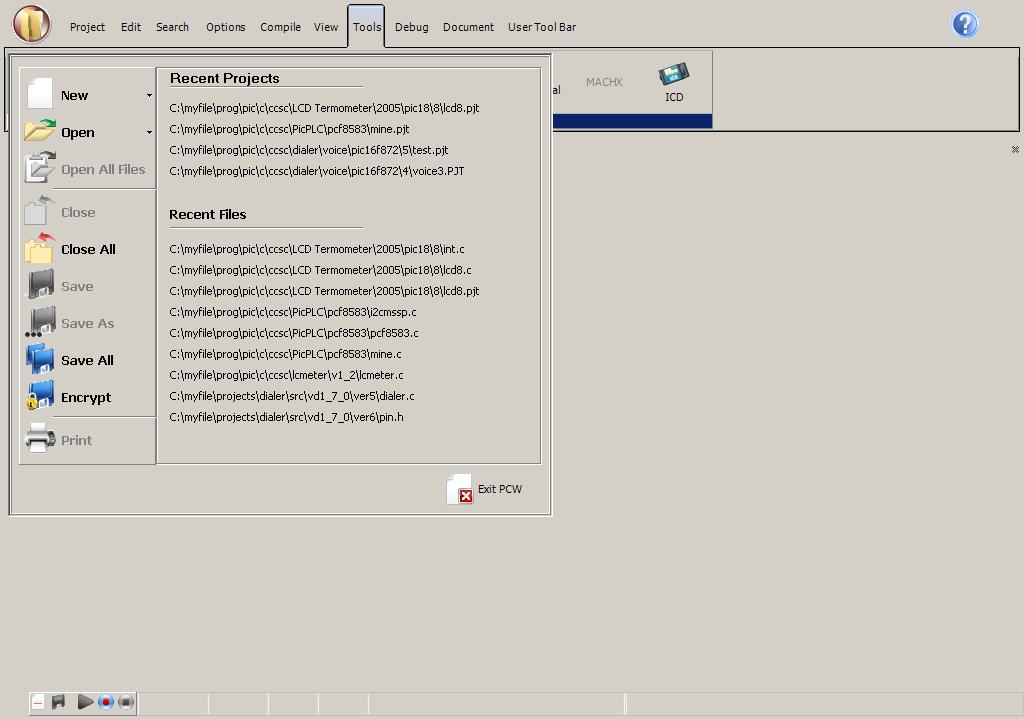

Я ми кажи къде във менюто е командата за Open File :D Шарено, пъстро с цветовете на дъгата, радва окото уж...ама такава команда няма. Компилатора и той станал със шарен интерфейс, поне да връщаше стринг като го караш през терминал, по-лесно щеше да се интегрира в който и да е редактор.
Има файл меню, замаскирано е :) , сигурно си мислят, че хората само Wizard-и използват.
До меню Проджект, отляво, има една голяма икона с нещо като папка на нея, натискаш там и воала, излиза файл менюто 8)
