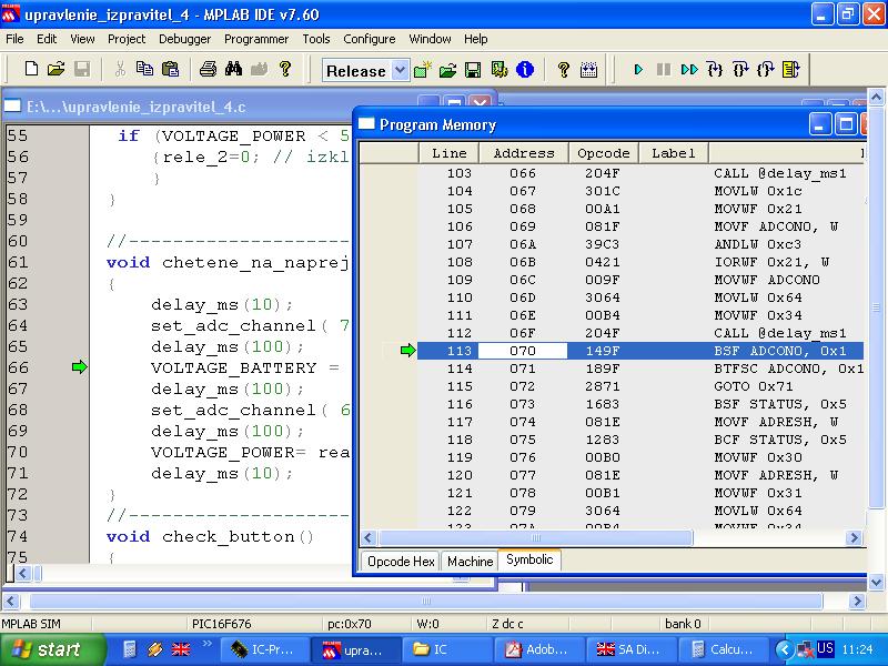

Сигурно имаш в предвид бит-а GO/DONE. Понеже работя с CCS компилатора не бях много сигурен дали в функцията read_adc() прави проверка за край на ADC преобразуването, обаче като проверих чрез МПЛАБ-а се оказа че в асемплерския файл който се прави от C файла има такава проверка. В снимката отдолу може да погледнеш в дясно на ред 114.
Сега да обясня на кратко какво искам да направя. Искам да измеря стойностите на напрежението от двата канала на ADC-то, 6-ти и 7-ми. Ако напрежението на 6-ти например е > от напрежението на 7-ми се светва един светодиод ако напрежението на 6-ти например е <от напрежението на 7-ми. В Proteus-a всичко си върви перфектно обаче на практика съвсем не е така. По принцип светодиодите се превключват нормално в зависимост от напрежението обаче в един момент става превключване на светодиодите за момент без причина за около 0.1 сек след което нещата пак си тръгват нормално. Разликата между напреженията е много малка около 30мВ. Обаче при опорно напрежението на ADC-то 5В и резолюция от 1024 това прави 5/1024=0.0049В на импулс което е достатъчно да хване разлика от 30мВ.
Идва ми една идея как да оправя нещата ама е много тъпо. Да направя една проверка дали примерно напрежението на 6-ти например е > от напрежението на 7-ми след което да изчакам 200mS и пак да повторя проверката така превключванията с време < 0.1 сек няма да отказват влияние. Ама нещо не ми харева много този метод щото каква е гаранцията че след 200nS няма пак да има импулс. Е не че вероятнота е много голяма, ама све пак.
