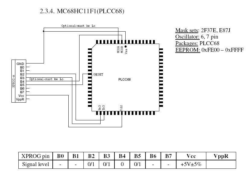

Здравейте,
Днеска си взех X-Prog за да мога да прочета (и запиша след това) един моторолски процесор MC68HC11F1, но уви...нищо не се получи - изписва ми "Device Silent" като грешка. За да се поясня, ще допълня, че се опитвам да направя тази маниполация деректно на платката (процесора е запоен на платка) чрез пинчета.
Искам да запитам някой дали е имал такъв проблем или дали може да даде някакви идеи как да го прочета и запиша. Главно ме интересува EEproma на процесора.Там искам да направя измененията.
Благодаря Ви Предварително,
Данчо Георгиев

Не помня вече детайлите около HC11, но предполагам, че MOD1 и MOD2 са
ти правилно, та да се reset-не в специалния режим.
Baudrate-а не знам какъв трябва да е (вероятно 1200, толкова е на 11Е9 в
такава ситуация, май с 8 MHz кварц беше така).
Това трябва да го има в розовата книга.
Ако и тогава не се обади, или 11 е умрял, или от серийния кабел нататък
нещо не работи (далеч по-вероятно, разбира се).

Здравейте,
Относно сереийния кабел (RS232) няма проблем.Когато на X-Prog сложа Serial EEprom 93C46 най обикновен - той го чете без никакъв проблем.
Относно моторолския процесор...той е запоен на платка (компютър от Фиат) със кварц 16MHz ... ложих вместо 16 - 8MHz но пак неиска да го чете. Немисля че е умрял процесора, защото като го сложа на колата и въведа пина за аварийно палене - колата пали.
Програматоа го купих от www.programatoribg.com дано да не прозвучи като реклама, ако евентуално прозвучи, ще бъде премахнат :)
Нещо друго да ме посъветвате...?
Благодаря Ви Отново
