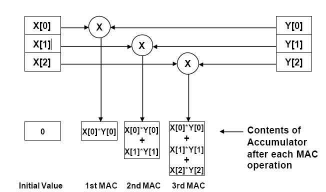

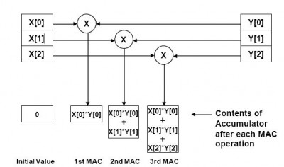

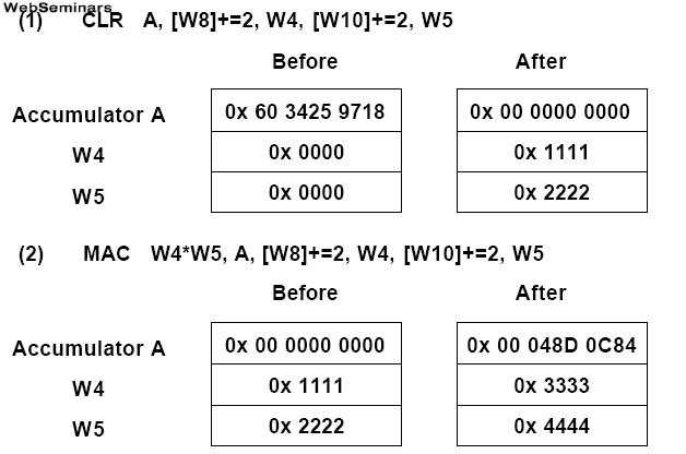

Ами това за сега е на симулатора - т.е искам да си пренапиша едно Фурие от С на асемблер и да ползвам вградените инструкции за тази цел. Тъпото е следното:
На първата картинка дават какво е МАС инструкцията, а на втората - дават пример.В цялата работа като се умножат 0х1111 и 0х2222 резултата е 0х2468642 което е половината от съдържанието на акумолатора А ,а не-> 0х48D0C84 и не мога да го разбера защо още един път умножава по 2 ? Ще се помъча още малко и ако не - смяна на платформата щото нямам нерви.
mac2.jpg [ 37.47 KiB | Прегледано 1113 пъти ]
mac.jpg [ 30.24 KiB | Прегледано 1115 пъти ]

W4 = 0x0001 = 2^(-15) (Формат Q15);
W5 = 0x0001 = 2^(-15) (Формат Q15);
W4*W5 = 2^((-15) + (-15)) = 2^(-30) (Формат Q31) = 0x00000002;
Провери си конфигурацията както woody каза в началото.
Нед Сеп 07, 2008 5:45 pm
Мнения: 1792
Ки4о написа:
Не е сложно. Като умножиш 1.15 със 1.15 (един бит за цяла част + знак, петнадесет след точката) се получава резултат 2.30. За да се нормализира към 1.31 се налага един шифт на ляво.
Дали установяваш бита IF според ритуала? Виж за пример най-добре, а ако това не даде резултат попрегледай и errata-та, за всеки случай.
