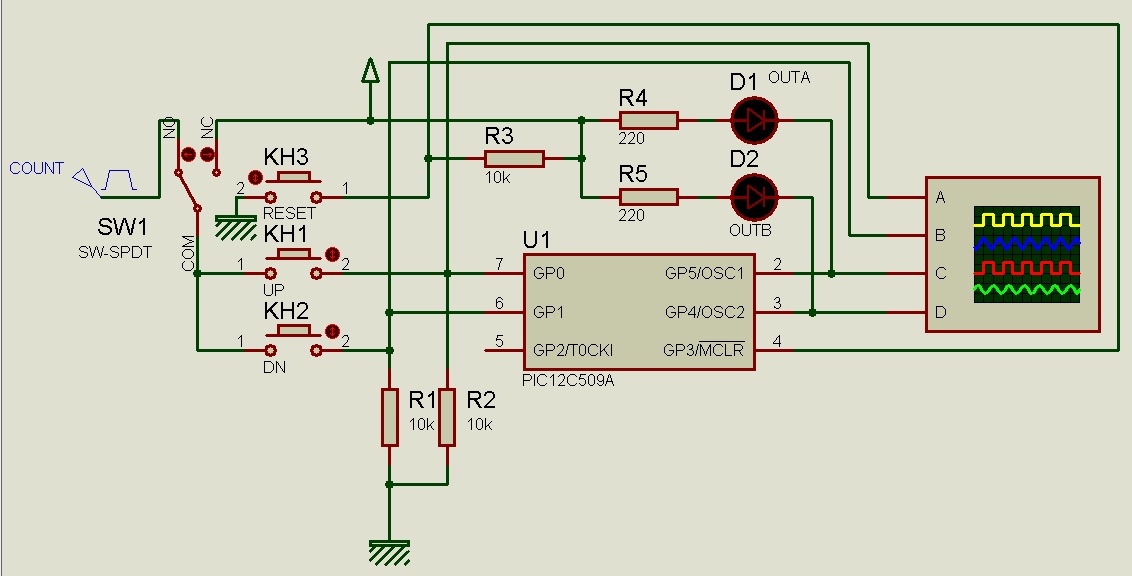

Схемата е следната:
GP0 = UP - Бутон с резистор 10к към маса
GP1 = DN - бутон с резистор 10 към маса
GP2 = не е свързан, зададен като изход
GP3 = RESET през 10k към Vcc и бутон към GND
GP4 = OUT B - Изход 2 - свързан през 220 ома резистор и светодиод към GND
GP5 = OUT A - Изход 1 - свързан през 220 ома резистор и светодиод към GND
Изходите си седят логически 1 без никаква реакция!

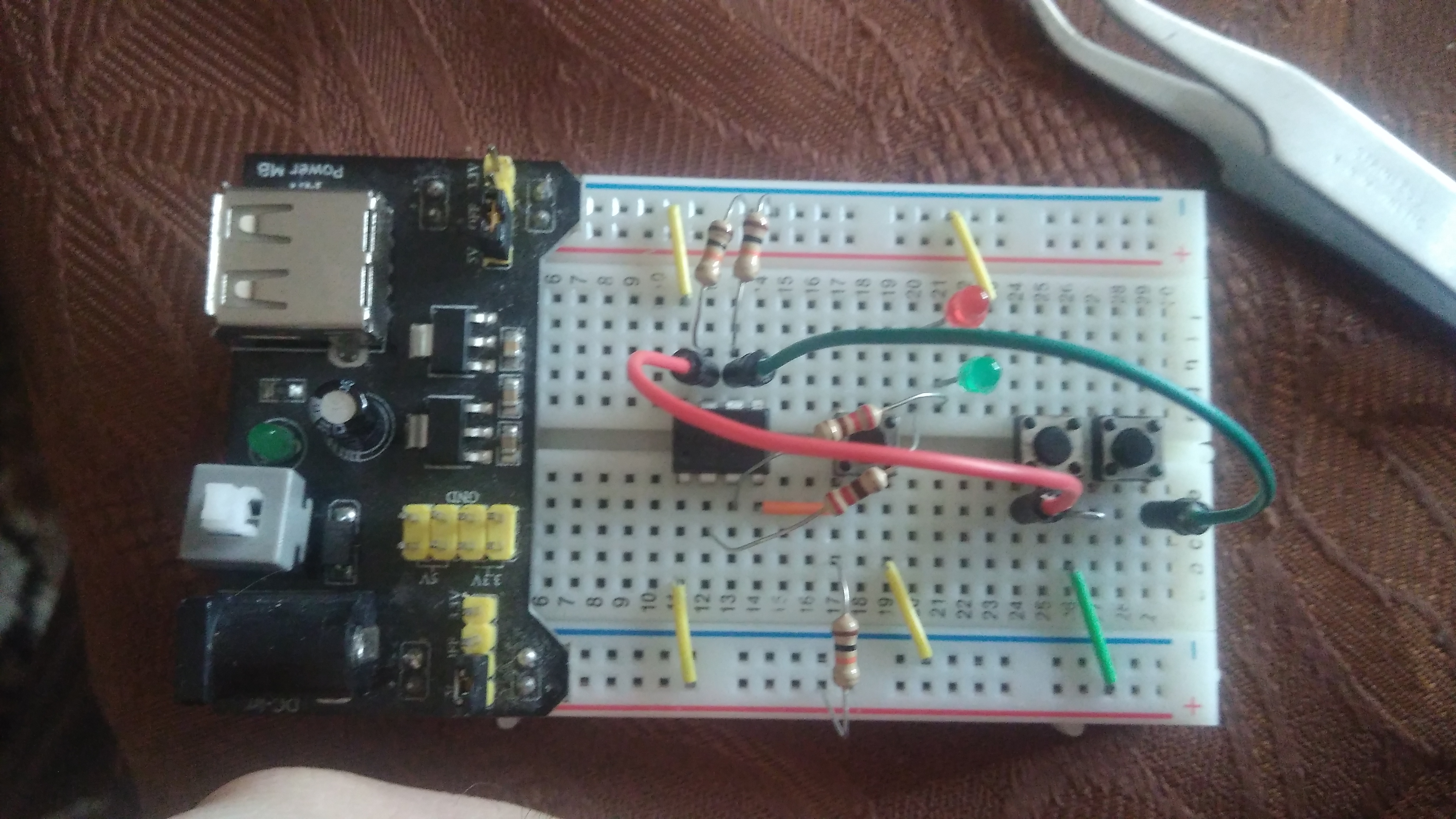

Коментар на файл: Експеримантално шаси
IMG_20191214_104625.jpg [ 2.15 MiB | Прегледано 8439 пъти ]
Коментар на файл: Проект
12F509.zip [1.4 MiB]
272 пъти
Коментар на файл: Схемата
F509_B_rot.jpg [ 104.67 KiB | Прегледано 8445 пъти ]

Регистриран на: Вто Дек 17, 2019 6:51 pm
Мнения: 13
Мнение Re: PIC12F509 - написах код ама работи само на симулация
Благодаря за отговорите!
ig_ivanov Мисля, че някъде в началото го сложих на 12 бита, но не виждам как да го наглася в момента.
Принципно съм малко по-запознат с MikroC но там този чип го няма и се чудих с какъв компилатор да го подхвана, а и в програмирането не съм силен - дет се вика новак съм :oops:
Пък асемблера е като тъмна Индия за мен!
stefan63 TRIS=0b111000 т.е. 5,4,3 са входове а 2,1,0 са ми изходи сега махам резето и става TRIS=0b110000 тоест GP5, GP4 стават входове а всичко останало изходи, предполагам за този чип не вървят на обратно или? Като променям ТRIS и в симулацията се променят посоките на изводите и мисля, че е ок така.
И да, сега и аз го виждам това в Program Memory Line 379 address 17A opcode 006 TRIS 0x6 там трябва да е 0x30 предполагам или?
ToHu да беше настроено но го махнах от кода иначе трябваше да е adress FFF value 0x31FA с пуснато резе, сега е 0x31EA без резе, извън кода са настроени.
stefan63 да задал съм ги от там - таба Configure -> Configuration Bits, но ако го няма в кода програматора мрънка, че не ги намира в HEX-a
Stoimen къде да го търся тва?
Порязах още кода, сега ми махна и резето (единственото живо нещо :P ) и пак ядец:
PIC12F509 buttons to
rotary encoder truth table.
Count UP   OUTA  OUTB
<1.1> =     H  -  H
<1.2> =     L  -  H
<2.1> =     L  -  L
<2.2> =     H  -  L
Count DN   OUTA  OUTB
<1.1> =     H  -  H
<1.2> =     H  -  L
<2.1> =     L  -  L
<2.2> =     L  -  H
#include <pic.h>
__CONFIG(0x31EA);
//define buttons
#define _XTAL_FREQ 4000000
#define UP GP5
#define DN GP4
#define loop4_ms 8  // 8 is number of loop iterations for 1 ms at 4 MHz
//**********functions****************
unsigned int j;
void pause_ms(unsigned int given_ms);               // pause_ms(n); function same as delay_ms(n);
//**********mapping steps************
unsigned char const STEPS_MAP[4] = {0b11,0b10,0b00,0b01};
int step=0;
//main code
void main(void) {
    TRIS = 0b110000;          // Set GP0,GP1,GP2 as outputs & GP3, GP5, GP4 as input (0 => Output, 1 => input)
    GPIO   = 0b000000;        // Set GPIO = 0 for all outputs
   OPTION = 0b11000000;      //Set functions for MCU pins - 0xC0
do
         if (UP)            //Check if switch  is closed
             pause_ms(90);   //wait for 90ms  (switch debouncing)
             if (UP)         //Check if switch is still closed
                GPIO = (STEPS_MAP[step]);     //Load current state
                pause_ms(250);                  //Pulse time
              step++;                        //Count +
              if (step>3)step=0;
          else
          if (DN)            //Check if switch  is closed
             if (DN)         //Check if switch is still closed
                 step--;                        //Count -
                 if (step<0)step=3;
          else
   while(1);
//end main code
   void pause_ms( unsigned int given_ms ) {  // pause for given_ms milli seconds
   unsigned long j, max_time = given_ms * loop4_ms;
    for(j=0; j < max_time; j++);          // Make waiting for about given_ms msec
