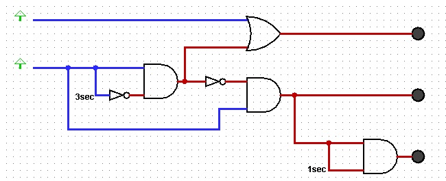

Здравейте
първо да кажа че съм начинаещ в програмиране и постепенно се уча.Захванах се да си направя една уж проста автоматика,а то се оказа голяма греда с този loop.Използвам Arduino като развойна платка.Трябва да се изпълняват следните функции,като само една ми прави проблем и не ми достигат знания за да я реша.
1. натискане и задържане на Бутон UP -->RELAY_UP работи докато се задържа бутон UP
всички други релета са Off
след пускане на бутона всички релета Off
2. натискане и задържане на Бутон DOWN --> RELAY_UP работи 3 сек. и се Off
RELAY_COMPR се On след като RELAY_UP се е Off и работи докато е задържан бутона
RELAY_DOWN да се On 1 сек. след RELAY_COMPR и да работи до пускане на бутона
Имам проблем с това RELAY_UP понеже влиза в цикъл и се On за кратко време когато не трябва.

Трябва ти или запомняне,история, флагове, стейт-машини, броячи за време....
....или по-простичко ...лупове в лупа.
Ако видиш задействан бутон DOWN , (IF DOWN=1 {1.2.3. }
- изпълняваш първата операция 1. релеUP=1 , дилей 3 секунди, изключване
- изпълняваш втората операция 2.релеCOMPR =1 , дилей 1 секунда ,изключване
- включваш реле DOWN и почваш луп 3.- стоиш в него, докато бутонът ти е натиснат.
Последният луп и дилей функциите са ... обичайни за начинаещите.
Направи го така...после мисли как изобщо да нямаш дилей и изчакващи лупове.
По време на тези неща процесорът не прави нищо,не отговаря на външния свят....става така, но за прости неща.

Съб Авг 08, 2020 10:27 pm
Мнения: 444
Мнение Re: Stop Loop
Може секвенциално(стейт машини), може комбинаторно и всякак. Ако съм разбрал питащия правилно, иска да реализира някаква такава фунция:
funct.jpg [ 72.08 KiB | Прегледано 7251 пъти ]
която би се емулирала в Ардуиното с някакъв такъв код:
boolean A=0,  B=0, B_OLD=0, B_PRIME;  boolean Y1, Y2, Y3;
  unsigned long TimeStamp=0;
  void setup() {
     pinMode(2, INPUT); pinMode(3,INPUT);
     pinMode(4, OUTPUT); pinMode(5, OUTPUT); pinMode(6, OUTPUT);
  void loop()  {
    A=digitalRead(2); B=digitalRead(3);
    if (B != B_OLD)  { TimeStamp=millis(); B_OLD=B; }
    B_PRIME = (B & !(millis() > (TimeStamp+3000)));
    Y1=(A | B_PRIME); digitalWrite(4, Y1);
    Y2=(!B_PRIME & B); digitalWrite(5, Y2);
    Y3=(Y2 & (millis() > (TimeStamp+4000))); digitalWrite(6, Y3);
с уговорката че не съм писал за Ардуино от години и сигурно има нужда от някакви дооправки. Пин 2 и 3 са бутоните. Пин 4,5 и 6 са релетата.
