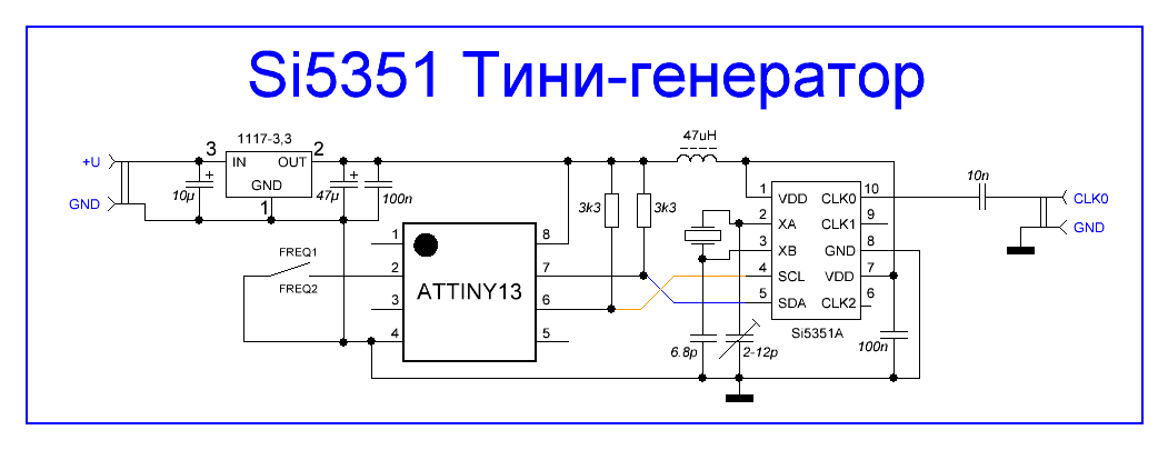

Здравейте, търся да реализирам възможно най oпростения вариант за генератор работещ на 3 фиксирани честоти. Разрових се в нета и попаднах на този вариант на руски радиолюбител. Реализиран със ATTINY13 и Si5351. Трябва ми за 70,015МХц, 60,015МХц и 5,001МХц.
https://ur3ilf.blogspot.com/2020/11/blog-post.html
Изтеглих си дадените тулчета които генерират кода за съответните честоти но преди да програмирам искам да попитам. Този вариант заключва ли чипа след програмирането? Обикновено винаги се налага да се правят корекции защото опорния генератор има някакво отклонение макар и минимално. Той в платчицата на Si5351 е СМД на 25МХц. И трябва няколко програмирания докато всичко си дойде на мястото.
Преди да го направя бих искал да питам има ли вариянт да стане с един Si5351, защото според това решение ще трябват 2 процесора и съответно 2 Si5351
Прилагам архив на тула който е дал автора.
Схема две частоты.GIF [ 15.28 KiB | Прегледано 6965 пъти ]

Аз си взех това с три изхода. Още не съм го подкарал, но мисля да го направя с нещо като USB-UART-I2C, за да може да го настройвам по-лесно.

Точно за този модул става на въпрос. И аз със него ще правя но ме интересува програмирането. Там съм бос и не мога да програмирам. Иначе и процесорче си взех с осем крака е съвсем компактно. Аз не искам никаква периферия все едно кварцов генератор на моите 3 честоти.

За да използваш трите изхода, трябва в програмата на контролера да е предвидено това, за да се запишат съответните стойности в регистрите на синтезатора. Доколкото видях, руснака използва един или два изхода. Ще се променят ли настройките или са фиксирани завинаги?

Не няма да се променя. Това е да заместя един много калпав и стар синтезатор на едно радио с две междинни. Първата е 65,015МХц и втората 5МХц. Първите две честоти са така подбрани за да може когато се сменят да се сменя и страничната лента на приемане USB, LSB. а със третата се озвучава немодулираната телеграфия и SSB. Оригинално е повдигната с един килохерц. Предполагам това е свързано с използваните кварцови филтри. Понеже такива кварци не може да се намерят търся решение.

Смятам да прекарам сигнала през филтри резонансни кръгове поне два. Ами ако имаш идея за по-добро решение сподели. Аз не се сещам нещо мъничко и компактно дето да може да се завре в кутията без много усилия.

Добре де сега въпроса ми беше за конкретното решение и програмирането на чипа. А кажи от къде да намеря кварци на 60,015МХц и 70,015МХц и ще го направя с тях. Ако направя някакъв синтезатор на тези честоти с някакъв стар чип МС1415... нещо не помня или 1630 например. Ще е голямо и пак ще шуми. Имам такива моторолски от СБ станции таксиджийски. Но и там трябва програмиране. Да със 1630 може със памет или диодна матрица, но е много голям колкото половин 6502 му е корпуса.

Иначе има китайски трансивър за SSB на къси вълни. Със този чип синтезират SSB. Така, че най-вероятно ще ти свърши работа за твоите нужди. Може да се види как да се направи. Si библиотеката използва Wire.h там не зная как се задава кои изводи да се използват за i2c. За заключващият бит не съм запознат.

LOCKBIT1 и LOCKBIT2 не са цъкнати, значи не се заключва.
