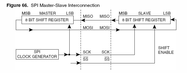

Filo написа:
Абе няма ли стандарт за този протокол.
Четох за Мегата че като е мастър за да получаваш данни първо трябва да изпратиш един байт.
Датчика пък в момтна в който му свалиш CS-a пише че почва да предава. в момента съм оствил MOSI-то не свързано за да мога да пусна клок и да получавам данни. Направо се чудя как да го подхвана.
И да свалиш CS-a на датчика, докато не му подадеш тактов сигнал няма да тръгне да предава. С изпращането на тоя байт, ти казваш, че искаш да вземеш данни от Slave-а. Виж картинката :)
SPI.jpg [ 28.7 KiB | Прегледано 2369 пъти ]
