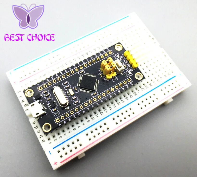

Абе може да е бъгава F1 серията ама има евал платка за 4 лева. От тези за бредборд дето са. Аз си пуснах една въпреки че ще се занимавам с F4.
https://ru.aliexpress.com/item/1pcs-STM ... f402&tpp=1
