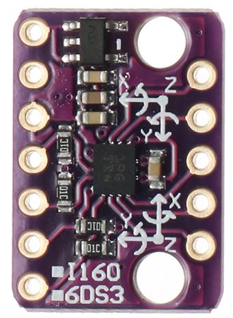

Опитвам се да подкарам I2C комуникацията между master (pic16f1847) и една китайска платка с BMI160 и засега удрям гредата. Адресирам модула с дефолтния му адрес (0x68) и ACK бита си седи в 1.

Пробвах и с алтернативния адрес (0x69) и пак не ще. Първоначално на шината бях сложил pull-up резистори 6,8 k към +5V и после се усетих, че на китайщината има по 10 k към нейното захранване (3,3V) и махнах първите. Може ли от това да са опукали портовете и в това да е причината?
Мда - вероятно това е станало. В чаршафа пише максимално напрежение на IO пин 3,6V ама кой да чете :)

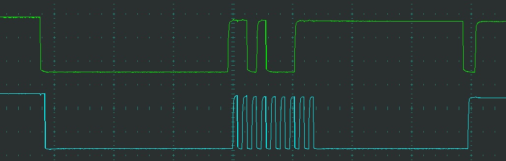

Стефане, ползвам същия master, дето го дискутирахме по-горе в темата, само сменям slave адреса и гледам с осцилоскоп какво става по шината. Виждам коректен старт, после 7 бита коректен адрес, RW, ACK = 1 и стоп. На този етап само това. Засега искам само да видя, дали китайщината е жива. После ще правя останалото.
Не изключвам и да са ми пробутали друг чип вместо BMI160, защото на чипа има някакво съвсем различно означение от това на Bosch а пък същата платка я предлагат и във вариант с LSM6DS3.

Щом имаш осцилоскоп защо не качиш някоя картинка на това което виждаш. Може пък да видим нещо което ти пропускаш.

Мисля че R/W беше 1, но не съм сигурен.
Не съобразих да постна осцилограмата. Ще го направя след празниците.

Ето това беше картинката с неуспешната комуникация:
както е видно:
slave address = 0x68; R/W=1; ACK=1

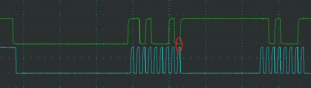

тъпата ми грешка е била в това, че не съм подал 0 на SA0 пина, с което се превключва между дефолтния и алтернативния адрес (0x69). А уж бях пробвал безуспешно при тази ситуация и с алтернативния :cry:
Както и да е.....сега всичко е наред и китайщината се обажда вече (ACK=0) :) :
