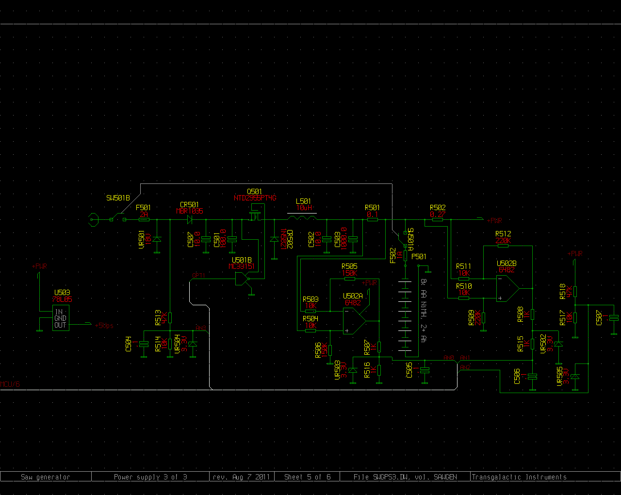

Става въпрос за контрол на MOSFET в зарядно за акумулатор (тема: Constant Volgate+Constant Current SMPS по схемата на TGI)
