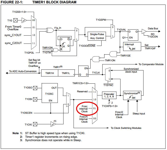

Борим се с един PIC16LF1783. Искам за пусна TIMER1 на вътрешният 31кХз клок. Обаче, на блоковата схема в даташита за таймера такъв клок сорс не е показан. В същото време на много места се споменава, че таймер 1 си работи с този клок. И в таблица 22.2 за избор на клок е указано как се избира.... Да, ама не успяваме да го подкараме, не идва прекъсване от таймера. Като сменим клок сорса на Fosc/4 си ги има прекъсванията. В OSCSTAT регистъра успяхме да направим така, че бита ready за този осцилатор е 1-ца. Някаква идея къде може да е грешката?

В блоковата схема на таймера също е показан въпросния клок сорс. Някъде бъркаш в конфигурацията. Аз с 5 инструкции го подкарах на 16F1827 просто за проба. Като начало избираш _FOSC_INTOSC в _CONFIG1, което кара процесора да заработи на вътрешен осцилатор 500kHz. След това в OSCCON избираш 31 kHz и сменяш system clock. После активираш прекъсванията и пускаш таймера, след като го конфигурираш кой клок сорс да ползва.

http://ww1.microchip.com/downloads/en/D ... 41579D.pdf
Fig 22-1 е блоковата схема и не виждам въпросният клок сорс. А Table 22-2 пък го показва... Иначе не сме гледали дали таймера се върти, а само дали идват прекъсвания. А процесора е на 16MHz Fosc I SCS битовете са 10, за да пусне LFINTOSC.

Има някакво несъответствие:
FIGURE 22-1: комбинацията TMR1CS -11- е написана Reserved
TABLE 22-2: TMR1CS -11- LFINTOSC
В случая Reserved може да значи каквото са си решили, или LFINTOSC, или нящо друго.

Това ли търсиш или говориме за различни неща?
TMR1.JPG [ 64.35 KiB | Прегледано 4408 пъти ]
Аз доколкото разбрах искаш таймера да работи на 31 kHz а сега станаха 16 MHz. Нещо с всеки пост се променят нещата. Ако искаш може процесора да работи на 16 без значение вътрешен или външен а таймера с отделен часовникарски кварц може да движи на ниската честота. Иначе таймера ако върти ще идват и прекъсвания, стига да са конфигурирани.
