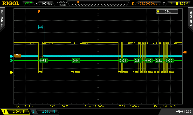

На прикачения файл: жълтия сигнал - TX, синия - RTS. Би трябвало RTS да се вдига само когато има данни. Обаче не става така. Когато отворя порта се бълва едно 0xF8 дето още не знам защо е там - не съм го писал аз. Тогава RTS изглежда да работи. След това има някакъв кратък пик и после RTS въобще го няма. Това, че TX си праща байтовете (а те са 0x04 0x04 '1' 0x05 '2' 0x05 ) говори, че вътрешно CTS си подава нужния сигнал. Защо обаче RTS изведнъж спря да работи?
Търсих в гугъл картинка как трябва да изглеждат контролните сигнали на UART с TTL нива, но не можах да намеря. Ако някой има линк или снимка на сигналите нека я постне.

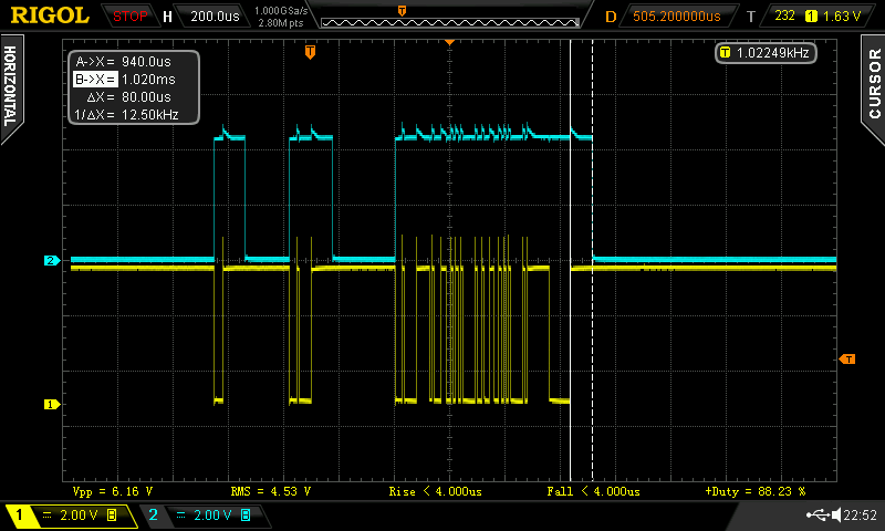

Иначе това дето dumfree предложи (същото като t_i_t_o) е най-разумното решение за сега. 555 взема ниско ниво и прави импулс с поне 70us (една идея повече от 8 бита). Вярно е че за да работи във всички ситуации трябва да държи DE поне 8 бода след края на стоп бита (9 бода от началото на стоп бита).
Пика е пълен провал. при 4 MHz има 16us лаг на прекъсването. Ако обърна на асемблер и взема пик дето има авто-сейв на регистрите при прекъсване и е на по-голяма честота може и да го намаля, но дали ще е достатъчно - прекалено много са усилията за да проверя. Ако ползвам някой CCP модул или подобен дето автоматично вдига някой пин при сигнал на друг пин може и да стане, но май ще ползвам 555.
Прикачил съм картинка - маркерите показват времето (грубо) от началото на стоп бита (жълтия сигнал) до края на DE импулса от 555 (синия). Много шуми щото е на бредборд, а и тези подскачания над 5-те волта в 555 не знам т какво са, но едва ли ще са проблем. Приличат на макс един диоден преход. За диода съм ползвал BAT54 шотки.
А този 555 го намерих "платка" от картон. Едно време (1995-та) си играех с него и понеже нямах бредборд или универсална платка надупчих един картон и вързах кабелите отзад. Още работи гадинката :)
DS2_QuickPrint9.png [ 45.6 KiB | Прегледано 4820 пъти ]
