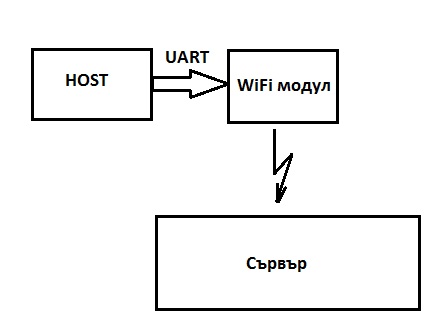

Добре явно нещата немога да ги обясня, което може би е мой проблем. Но едва ли подходът трябва да е да дам кодове по които да говоря, затова се опитвам да ги обясня по прост начин, което всъщност не се получава. Добре дайте съвет какъв трябва да бъде подходът втакъв случай ...... принципно имам резултати върху които съм стъпил и от тях се опитвам да вървя напред, разбира се незнам цялата прежарска терминология, нещата си ги обяснявам по-простичко(без въпросните термини). То и самият аз не съм учил за мрежи , нито пък съм карал CISCO курсове .... Прикачам една картинка която направих с цел да се разбере основната концепция, но като работа и поведение съм описал по-горе какво трябва да стане. От мен ми искат устройството да влезе в прозрачен режим и след това да мога да го вадя от този прозрачен режим, и същевременно пращайки команди по RS-а, аз да имам възможност да ги обработвам всичките, понеже за момента ако изпратя:
AT&V\n\r
командата ще ми се обработи, но ако пратя
AT&V\n\rAT+WS\n\r
втората АТ команда няма да се обработи понеже, имплементираният механизъм (който ползвам наготово) изчита командите до първият CR и трие всичко останало. Може да прикача и части от кодът ако са необходими за разбиране на идеята .....

първо малко по терминологията:
при модемите има два режима на работа:
- команден (command mode) - когато модема изпълнява AT команди
- data mode (това не се сещам в момента как точно да го преведа на български) - когато модема прехвърля данни (ти му казваш на това "прозрачен" режим)
От command -> data се превключва с някаква AT команда
От data -> command се превключва с +++ изпратено към модема или пък с някакво гпио и т.н.
Разбира се, че щом всички производители на модеми (в частност гсм модеми) го поддържат значи може да се направи. Това е отговора на въпроса ти от по предния пост. Т.е. идеята е реализируема. Просто не знам дали толкова лаконичен отговор е това което търсиш :)
Като добавиш обаче този "кръгов буфер" и проблема с обработване на 2 комадни една след друга, става трудно човек да разбере какво точно питаш и защо го питаш. Едно от важните умения в нашата професия е да се формулират въпросите ясно и правилно - обикновенно като започнеш да формулираш така някой въпрос, нещата в главата ти се подреждат и много често си отговаряш сам. Друга вариация на това е в дискусия да се опиташ да обясниш на някой друг проблема - пак се налага да премислиш всичко и пак много често сам виждаш решението.
