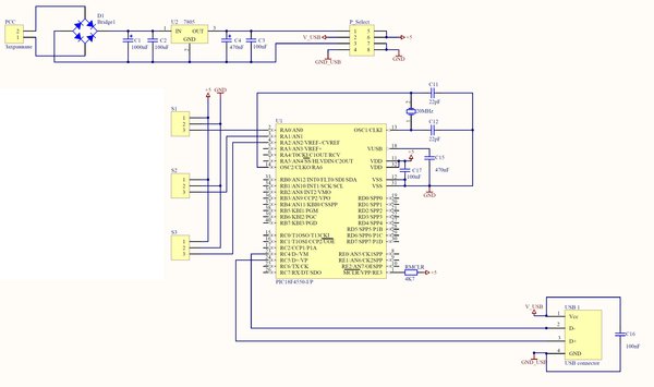

Използвам компилатора на Mikroelektronika MikroC Pro for PIC и искам да подкарам USB комуникация с PIC18F4550, но нещо не се получава с примерите, които са дали. Разликата е, че аз използвам кварц на 20 MHz, а оригиналният проект пример е с 8 MHz. Това е единственото нещо, което променям. След компилиране на проекта и запис в ПИК-а компютъра или не го разпознава изобщо или дава неразпознато УСБ устройство. Изпробвах с примерен проект на CCS компилатор и с него компютъра го разпознава.
Прикачам файл със схемата, която съм реализирал и използвам и програмата на CCS компилатора. Схемата се захранва директно от УСБ.
Благодаря ви предварително!!!

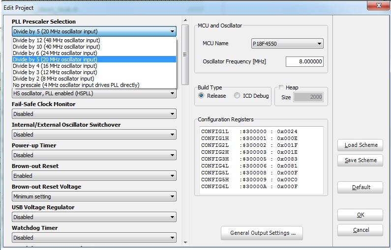

Как мислиш, има ли разлика?

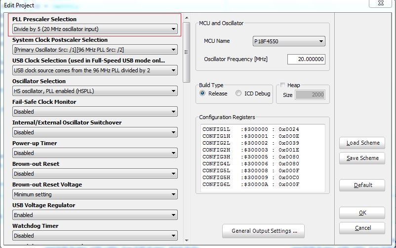

Да взето е предвид, че кварца не е 8, а 20MHz

Да така е - пробвах с примери които са заложени в компилатора и не тръгва. Затова казах, че променям делителя на кварца и не смятам, че това е пробблема. С проект писан на CCS компилатор платката ми тръгна, което е показателно, че проблема не е в хардуера. Затова питам ако някой има опит с това да ми помогне :)
Както съм показал на прикаченият файл е конфигуриран ПИК-а за източници на тактова честота :)

Oscillator Frequency трябва да е 48 MHz, a не 20....

Той става на 48 MHz с вътрешният PLL на чипа :) в настройките на регистрите се избира каква е честотата на кварца, който се използва, така че да има правилен делител за да се получат 4MHz и от там вътрешният PLL на чипа го повдига до 48 :)

Не съм запознат с въпросният компилатор, но ще повторя това дето ти го написаха другите преди мен -
смени честотата в полето "Oscillator Frequency (Mhz)" от 8 на 48Mhz
. Дори и да си сметнал идеално всичко по осцилатора, то много е вероятно (даже повече от вероятно) онази въпросна стойност да се взима в предвид при компилиране, а не настройките които ти си направил.

Аз също нямам много опит с техните компилатори, но доколкото имам, от това което виждам по картинките - всичко е както трябва. Има някакъв друг проблем. Като за начало да си види при флашване каква конфигурация му е генерирана.
