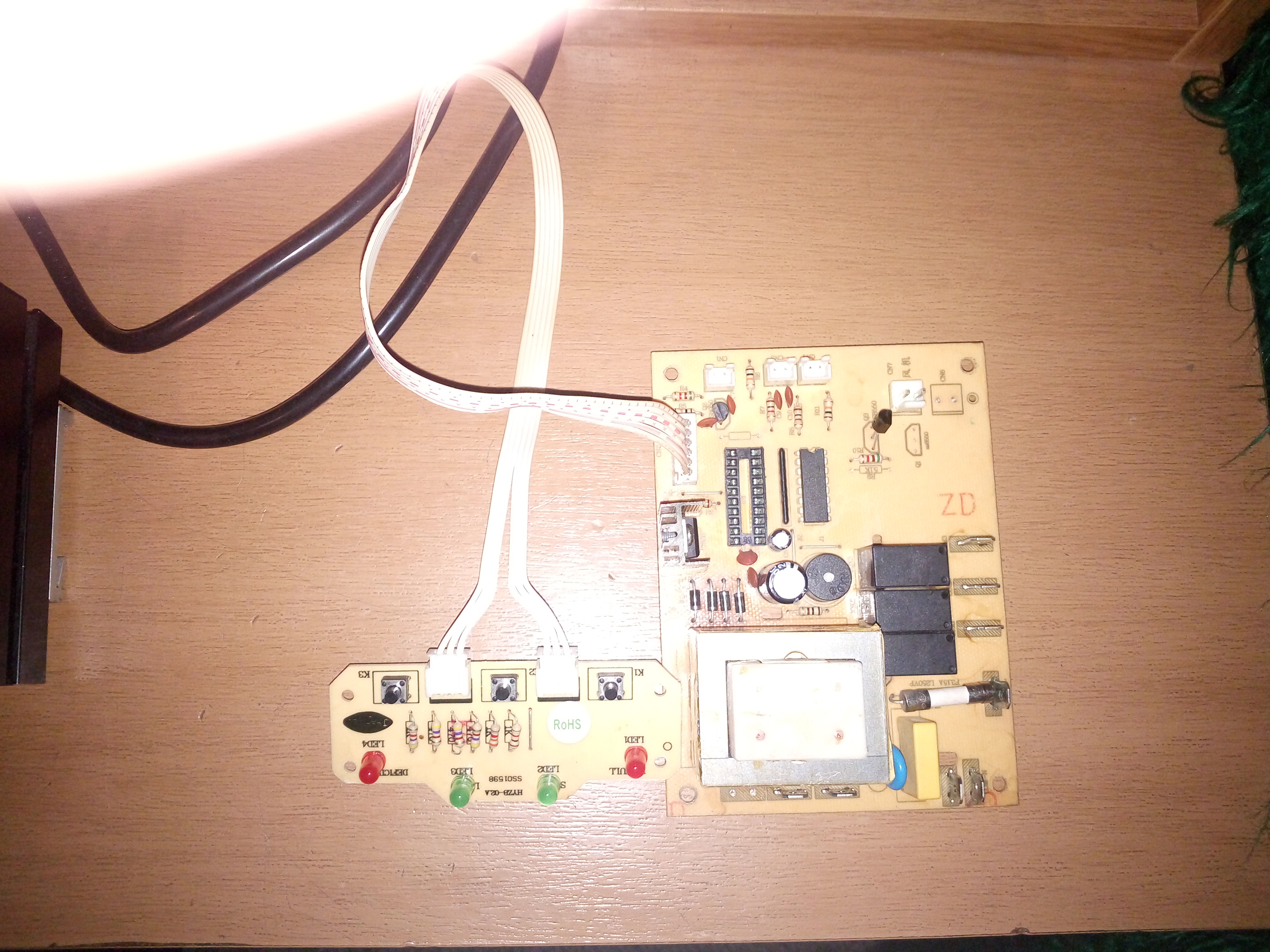

Благодаря за бързия отговор. Първо и аз си помислих за студени спойки за това презапоих и 2-те платки (основната и контролната) след това подмених и 2-та електролита и линейния регулатор 7805, като дори при тестовете аз не използвам захранването на платката а използвам +12в. и +5в. подавани директно от компютърно захранване (разбира се пробвах и с нейното и същия резултат). По-принцип и аз си мисля, че няма какво да му се прецака на микроконтролера, че да се държи така дори утре, за да се убедя на 100%, че е от него ще го тествам отделно на един бредборд. Мисля си все пак, че ако микроконтролера е прегрявал по някаква причина може някой от вътрешните транзистори да се е прецакал или нещо от сорта и сега при работа просто да загрява и да изключва (или забива процесора), знае ли човек :)
Edit: ще добавя и една снимка за нагледна визия на платката (да се види колко е китайска :) )

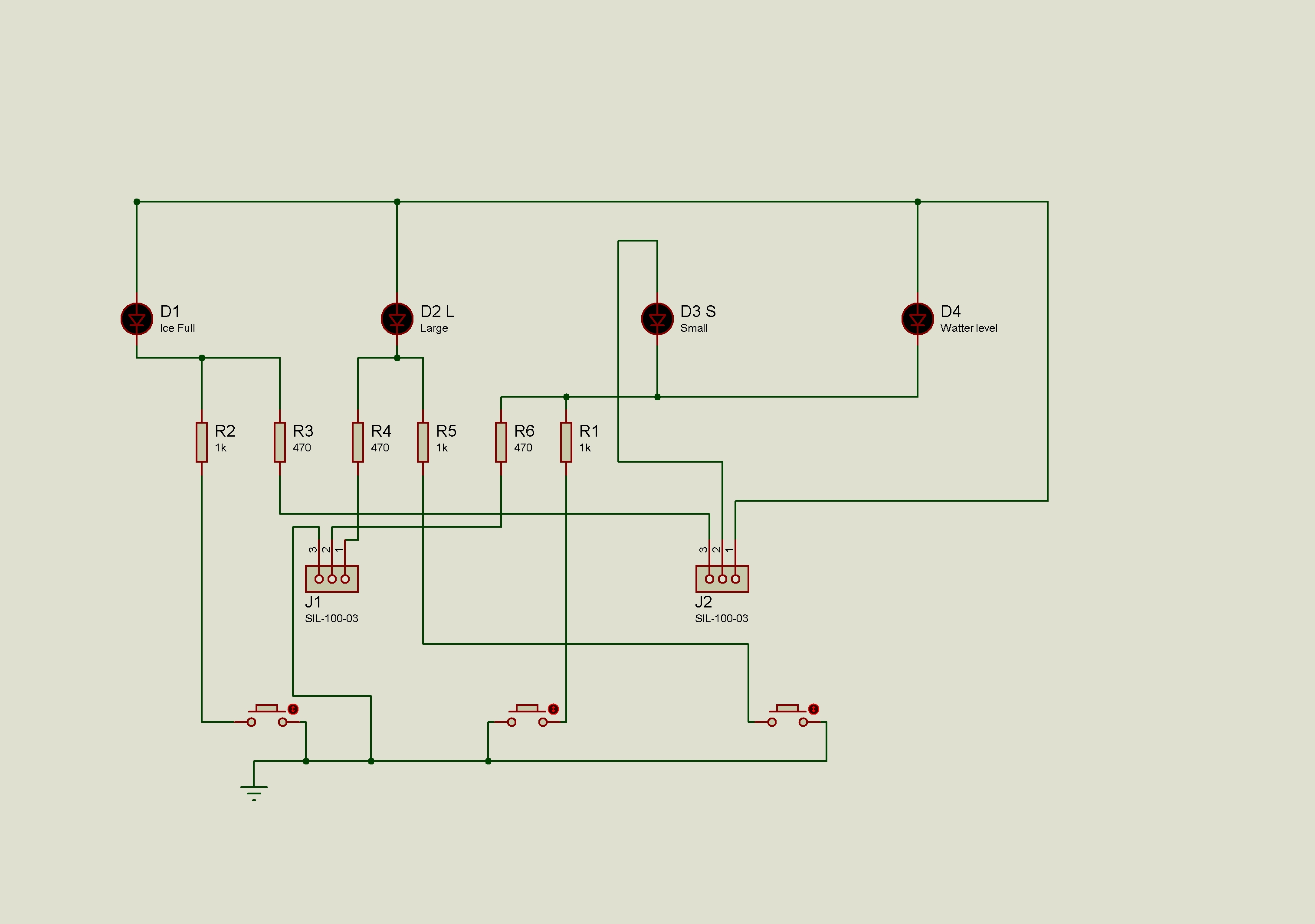

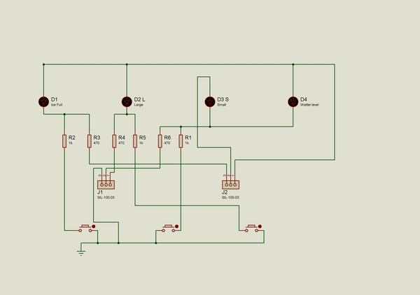

Вижте как съм забравил да споделя решението на проблема и понеже по-добре късно от колкото никога, а и знае ли човек кога ще му се наложи да оправя прецакан микроконтролер на китайска платка за ледарка. :) Та като за начало проблема наистина се оказа в самия микроконтролер, а решението от моя страна беше най-лесно с Arduino pro mini като използвах оригиналната платка и извадих от цокъла на оригиналния контролер само пиновете, които ми трябват а контролната платка закачих директно към пиновете на Ардуино-то. За жалост от мързел :oops: направих схема само на контролната платка с диодчетата и бутоните, но в програмката съм описал останалите пинове. Ето и препратката към GitHub: https://github.com/frxbg/IceCubeMaker
и схемата на контролната платка.
