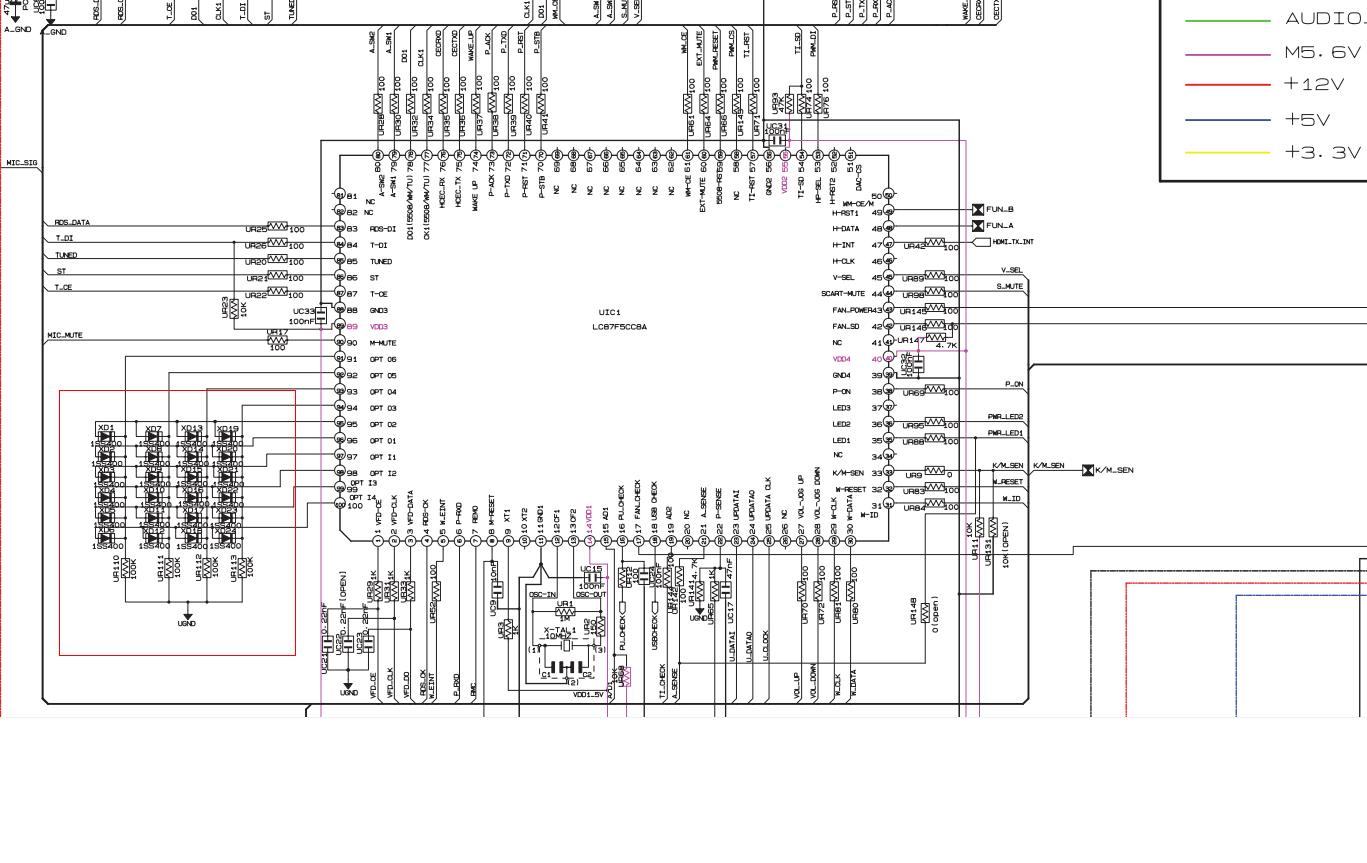

На страница 5, много ясно се вижда, дори изведен куплунг с 6 пина, който е за препрограмиране.
Виждам че са нужни дата I/0, клок и ресет както е ясно.
Въпроса е с какъв програматор и софт ще се работи.
Дали не е заключен...

Иначе спрямо документа който даваш, на пръв поглед това контролерче отговаря за управление на част от аудио сигналите. Но тъй като по бързи мои сметки, цената на такова устройство (ново) е около 200 долара, ще ти излезне по - на далавера да си закупиш ново. А ако е от чиста проба любопитство, гледайки коя е компанията производител - не вярвам да са си оставили кода отключен. Дори може да се говори за поръчков контролер направен специално за Самсунг. Интересно ми е, какво правят с тия диоди дето са свързани в "матрица"... Не виждам да има лейбъли към бутони или друга периферия...
SCHEME_SAMSUNG_DEVICE_13_06_2016.JPG [ 159.6 KiB | Прегледано 6392 пъти ]

Ами не е до парите, устройството вече го няма, а и не е проблем в контролера. Той си работи, просто това е серийно използван при много от Самсунг, а искам да мога да променя с цел, да се преработи уреда.
Не ми харесват дадени параметри, зависещи от контролера.
Този контролер не командва само аудиото. Тези диоди определят някои неща на уреда като, на каква стъпка и стандарт да е FM тунера, същият да има ли RDS или не, какво да има в менюто като входовете да са AUX, Analog 1, 2, BT audio и тн... Това поне суъм го разкрил лично, чрез зависимост които диоди са налични от матрицата.
Много интересен случай.

Ето разгадаха се нещата с матрицата - диоден ROM. Не е реалистично да очакваш да постигнеш нещо повече, освен номера с махане/слагане на диоди.
Фърмуера на контролера да го изтеглиш, разбереш какво прави и модифицираш и качиш обратно е ракетна наука. Ако можеш да го направиш и вместо това вършиш подобна работа, ще си купиш друго устройство, и ще ти остане ресто за един автомобил към него.
