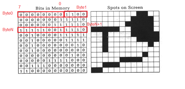

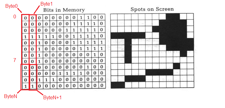

Интересува ме каква е най-популярната организация на графичните LCD дисплеи? Искам да си направя библиотеката, която ще генерира изображението, да го прави в най-популярния формат, а после ако попадна на дисплей с друга организация - тогава да правя конвертиране...
Кой от показаните варианти е най-често срещан?

Чет Ное 10, 2016 2:21 pm
Мнение Re: Организация на буфера на графичен дисплей
Доколкото се подразбира от въпроса става дума за малки екранчета с 1bpp...
Подробностите зависят както от конкретния контролер на дисплея, така и от проца дето ще го клати. Тоя сорт дисплейни контролери обикновено могат да флипват изображението по X и/или Y, така че ориентацията не е толкова важна. По-важни са командите с които му адресираш вътрешната му памет, защото не всички позволяват писане от произволно място и посока.
От друга страна пък ако ги клатиш по сериен интерфейс, често изискват 9-бит от които 8 са пиксели, ама ако ползваш DMA а и да не ползваш пак не винаги е удачно да вмъкваш допълнителен бит/байт. Така че може да се наложи твоят буфер да не точно както дисплейния. И още нещо за серийните, имай предвид че някои тъпанари не поддържат 9-бит SPI, не е зле да го провериш ;-)
И още нещо, което пак зависи от проца... Освен ако не е нещо допотопно 8-бит, то практически нямаш нужда да буферираш цял екран. Още повече, че не е нужно да опресняваш винаги целия екран. GUI-то обикновено следи обектите на екрана и техния Z-order. Когато нещо мръдне, само определяш каква е минималната област дето трябва да опреснеш. След това опресняването в зависимост от вида на дисплея може да цикли по редове или колони, т.е. колкото е един минимален трансфер. И за всели трансфер викаш засегнатите обекти да се изчертаят. Може да имаш две буферчета, така че докато пращаш единия, рендваш другия и така... Самото рендване също може да се портва според дисплея, така че да е оптимално.

Да - тези дисплеи са 1 bpp. Искам да си направя универсално рендване (независимо от дисплея и ориентацията), а когато изпращам данните към дисплея в единия случай (ориентацията ми съвпада с тази на вътрешния буфер на дисплея) да не конвертирам, а в другия случай да конвертирам. Тъпо ще е да си измисля някакъв мой формат и после винаги да правя някакви пренареждания!
И аз предпочитам с дисплея да се работи по SPI защото може да се ползва DMA в тоя случай, но не всички го имат...

това са вариантите
Срещат се по равно.

DanielDimov написа:
Няма такова животно...
Виж сега, ти като направиш някакво "универсално" рендване, то ще си е в някакъв формат (бил той твой или мой, тъп или умен). И после естествено ще е тъпо да правиш конверсия...
Направи си дисплейния контролер като класче с методчета за рендване на основни неща като draw_hline() draw_vline(), draw_text()... изобщо там каквито примитиви смяташ за нужни.
При включване на захранването си правиш детекция да видиш какъв екран са ти шибнали, създаваш съответното класче е това е...
Като бонус, няма да имаш никакви конверсии. Освен това рендването винаги ще ти е оптимално. Примерно чертаенето на линия ако съвпада се наредбата на дисплея, ще го правиш на ниво байтове. Демек при един дисплей ще е по един начин, при друг - по друг начин.

Edesign написа:
това са вариантите
Срещат се по равно.
Щом е така - няма какво толкова да го умувам - ще го направя според първия дисплей който си поръчам за разработката.
Благодаря!

За сега мисля да си направя буфера да е организиран по вариант 3 - тоест байтовете да са за вертикални ивици от по 8 пиксела като най-горния пиксел да съответства на бит 0. Ще си направя нещо като драйвер (макар и да нямам операционна система) специфичен за всеки вид дисплей, който ако се налага ще пренарежда битовете по време на опресняването на екрана. Разбира се ако контролера на дисплея го позволява ще пращам само зоната в която има промени. Ако не - всичко. Процесора ми ще е Cortex-М0 на колкото мегахерца успее да насмогне със задачките с които ще го натоваря...

DanielDimov още нещо трябва да предвидиш - монохрмоните дисплей обикновено имат команда да обръщат огледално образа но за разлика от цветните не винаги могат да го въртят на 90 градуса. Т.е. трябва да направиш от твоите 4 варианта още 8 ако искаш да завъртиш дисплея под 90 градуса.
