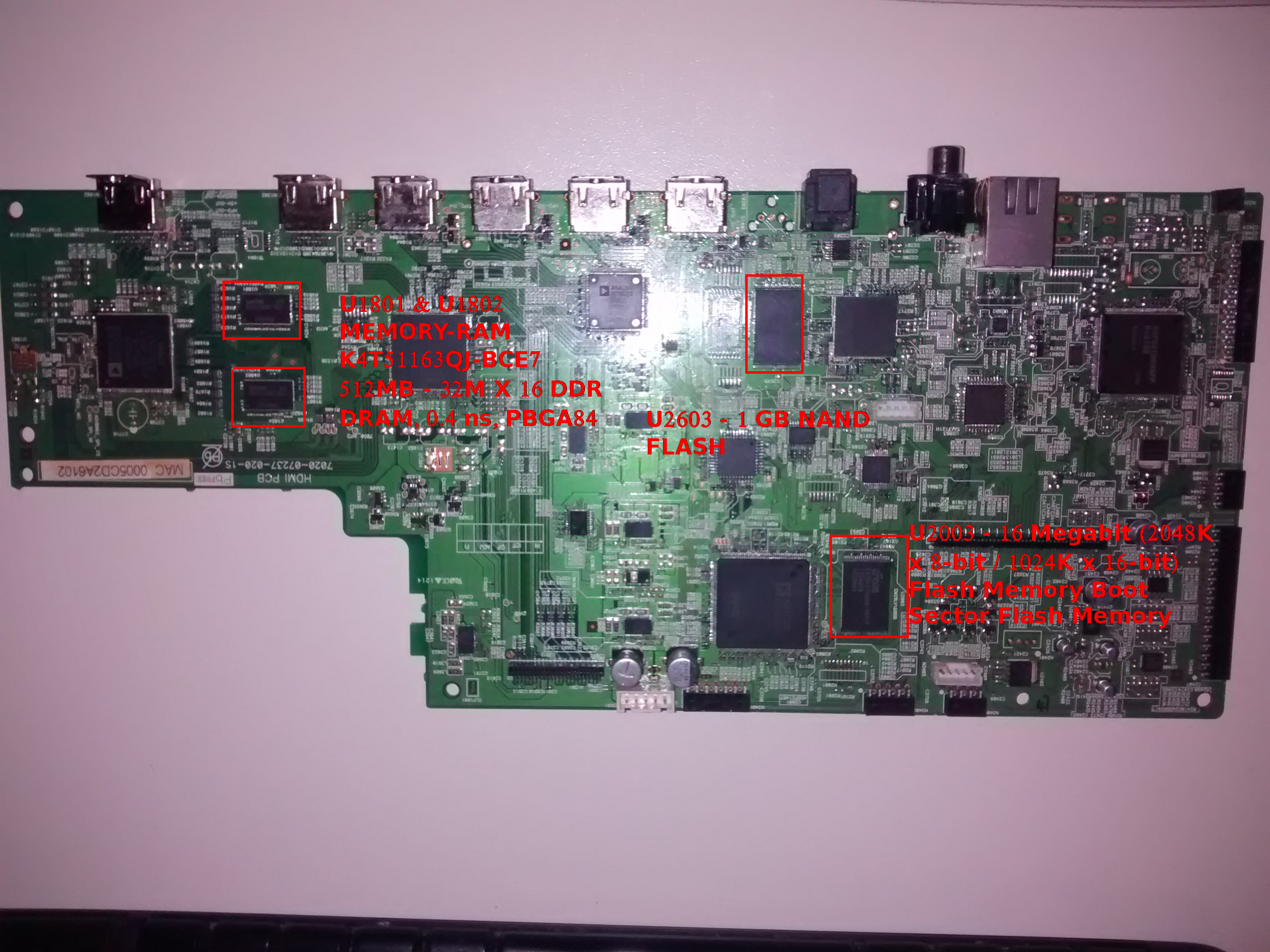

Denon AVR 2113
това е дъното
mainboardtop.jpg [ 1.44 MiB | Прегледано 6909 пъти ]

a по форумите споменава ли се, че дъното може да работи с нандове на други производители?
тия чипове по принцип са корави и за да се счупи, се изиква известна софтуерна некадърност.
моя софтуерист, дънеше в продължение на почти година по 10-15 ъпдейта на ден по 500МВ имидж, без да потроши чипа.
хванах го, защото няколко пъти го заварвах с отнесен поглед в тавана. "какво правиш?" "деплойвам"
докато един ден имах малко свободен ресурс на мислилото и го накарах да ми покаже как точно деплойва.
стана конфузна ситуация, защото след това трябваше да бачка повече, а не безгрижно да се рее в облаците по време на деплойване.
същия юнак трябваше да напише и драйвер за поддръжка на подобен хайникс. затова не мога да кажа дали изобщо има нещо работещо.
