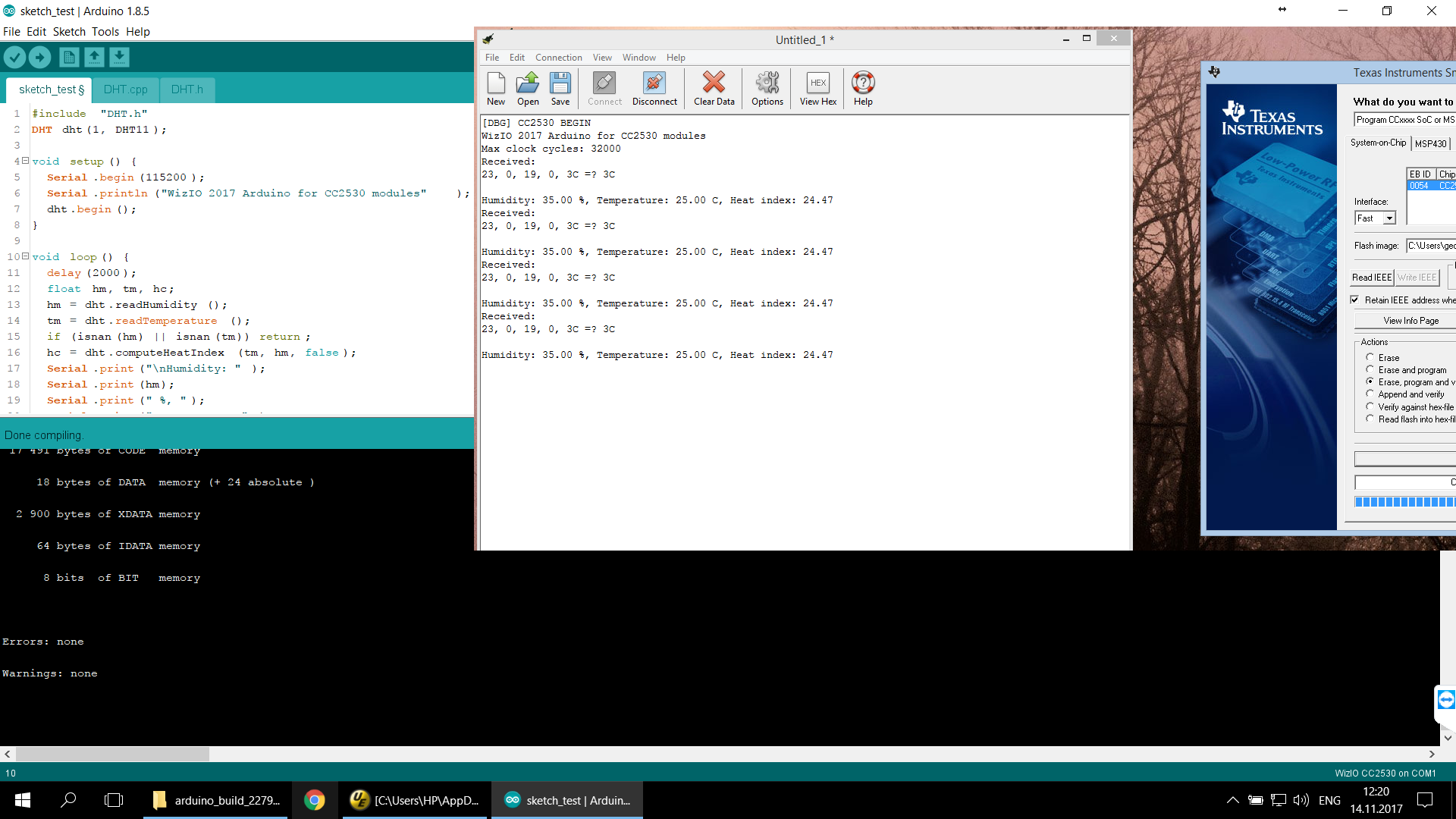

ето и един шот
1212.png [ 457.82 KiB | Прегледано 6964 пъти ]

начи сока в нормален проект си работи перфетно за "способностите" си
cc25xx не е на TI, краварите купиха фирмата - забравих как се казваше, чипа е стар, сега има ARM-Soc ама аз нямам развойна платка за тестове... готиното на cc2530 е че е евтин, има много китайски "развой"
За индексиране на пиновете следвах Arduino "правилата"... да стане прилично универсално, да могат да се ползват стандартни библиотеки без да ги променям
скрин шота е с променена библиотека за DHTxx, примера горе със switch-case "индексиране" пин достъпа е бавен (ядрото не е RISC) 8051 на 32 MHz e
